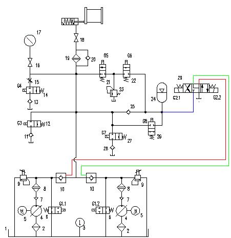

我自己在别人的基础上改进一个提升机制动系统的液压回路。大家看看设计上有什么问题
1 c% e+ V) B/ w提升机制动器一般是盘式制动器,为常闭的,在系统为高压时,制动器打开,低压时闭合起制动作用。$ C5 h/ M! x5 m
我设计的制动器的主要功能有
+ \8 ~% U% J6 h& y0 d4 F1、恒减速制动,即通过电液比例溢流阀实现。系统的压力油由恒压变量泵提供。在两套泵站都损坏或者发生停电事故时,泵站停止工作,系统压力油由蓄能器提供,还是通过电液比例溢流阀实现恒减速。(恒减速时需要的油压压力由电液比例溢流阀调定)- s; N3 ~+ N, \7 \  G
2 、二级制动,当电液比例溢流阀损坏时,恒减速实效,二级制动起作用。压力油由蓄能器提供。
+ @* ^) Y9 w/ S! ~一开始,G5。G6断电,第一级压力由溢流阀23调定,延时一段时间后再G5,G6 得电,系统压力油回邮箱,第二级压力由单向阀调定。
' \! d7 u9 J8 W& k3 E6 L  c3、一级制动和一级缓冲制动。当系统要快速停下来时实施2 @) U7 I# F$ b9 e/ p! A
一级制动由阀12和阀27完成,两条泻油通道,这时泵卸载,用两条泻油回路是为了安全起见。
) P+ y* v- C  W: M' \# X一级缓冲制动是通过阀14和阀15完成得 ,一级缓冲回路可以减小制动时的冲击5 S4 G; m: O+ R4 [
这个图在下面,大家看看有什么可以改的地方,或者设计不合理的地方/ L5 j$ M( |1 T6 f6 F
谢谢各位了+ G* G4 D# U& y
1、油箱 2、过滤器 3、温度计 4、恒压变量泵 5、电机 626 二位二通电磁换向阀 71113202528 单向阀 819 精过滤器 9、电液比例溢流阀 10、三位四通电磁换向阀 121421222627 二位四通电磁换向阀 15、节流阀 1618 截止阀 17、电接点压力表 23、溢流阀 24、蓄能器

发表于 2007-10-19 14:33:46 | 显示全部楼层 来自: 中国安徽马鞍山
回复 1# 的帖子
看了一下:感觉还好,暂时没有发现什么问题,就是一点:两个泵的出油口为什么不汇总?难道没有两者不互为备用?
发表于 2007-10-19 15:13:24 | 显示全部楼层 来自: 中国湖南长沙
一、你用什么样变量形式的变量泵对你的系统设计至关重要,告诉我们你的变量泵规格。
- }3 h- s# g0 j2 G( b二、三位四通电磁换向阀的T口最好接油箱,否则你换向会不灵敏。! J6 P9 X7 B: t( T0 }* u8 N
三、油泵的卸荷建议直接用电磁溢流阀。
% d/ D+ P! ]1 p" J) T四、12和27是不是有一个多余?, h7 O  k# F! m  J
五、为什么每个两位四通电磁阀后都加一个单向阀?
柠檬咖啡 + 5 补奖

 楼主| 发表于 2007-10-20 09:57:33 | 显示全部楼层 来自: 中国江苏徐州
回复江边版主:两套油泵,平时是一套工作,另一套备用,当正在工作的泵站损坏时,检测装置检测到之后,给三位四通换向阀信号,使其切换到另外一套工作。当三位四通换向阀左位阀芯接入时,左边的泵站工作,当三位四通换向阀右位工作时右边的泵站工作。6 \# J5 i7 k& q/ l7 c0 c, s. f
回复5#的问题:& P" X2 r' V) o. m! G
1:这个变量泵是恒压变量泵,准备用轴向柱塞泵,具体的我还没有选。系统的正常工作压力是14mpa。用叶片泵压力感觉不足,而且叶片泵对油液清洁度要求比较高。你可以建议一下我选用什么泵,谢谢
- q# p3 I. W* ~3 W' Z4 U/ k% |2:这个问题我也想过,现在我让两套泵站,一套工作,另一套泻荷情况可能会好些吧。还有这个地方的换向问题,我也想过用液动阀或者梭阀来控制。不知道效果怎么样,大家可以说说。6 q0 x# F; u2 u/ H
3:油泵的卸荷建议直接用电磁溢流阀,您说的是哪个阀,是几号阀。这个地方还请您具体说一下。
& y! Z$ y$ X! @/ S  J4:这个不多于,江边版主已经说过了  ^) Z8 v; D1 d2 S3 Y9 N4 U
5:单向阀为了产生背压来用。大约0.5mpa
柠檬咖啡 + 2 积极参与议题
发表于 2007-10-20 13:42:22 | 显示全部楼层 来自: 中国广东江门
如楼主所说,三位四通换向阀在右位时,右边泵工作,首先三位四通阀右边位符号有错,图上只有PA通,BT不通;然后如果左边泵坏了,不用的时候,将阀的T口当P口使用,是否能达到预想的功能实在有待商榷.楼主这个是个制动系统,对安全要求应该高,所以设计时请三思.

发表于 2007-10-20 18:59:31 | 显示全部楼层 来自: 中国浙江宁波
楼主从安全性上考虑,至少要保证突然断电的情况下制动器刹车油缸总是能够复位,阀12、14、27都为滑阀,如果卡死则有可能造成油缸不能复位,制动器无法起作用;虽然用了多个阀确保安全,但正是因为如此,在一个发生故障时,另外一个起作用而无法察觉;
) d  N, r" G* `8 J9 E/ L+ v6 w6 y
0 X  K% B5 l3 S5 M* r- p$ r另外,三位四通换向阀P、T都供高压的用法值得商榷,既然两个泵都有单向阀隔离,可以考虑用Y型中位机能的阀,两个泵出油口合在一起从P口供油;
. T  n( M) a! c4 J- w! K; R& P* t) O/ t$ ]; o. M5 j7 {' Z, |
阀6+阀9=电磁溢流阀;并且阀6的阀芯两个位置似乎应该对换,要保证泵开始启动时泵是空载的,即阀6电磁铁不工作时泵泄荷。0 v% ?( z1 r1 d8 v% n

发表于 2007-10-20 21:14:37 | 显示全部楼层 来自: 中国北京
同意10#sealive_leafage
4 b) f( j' ]" X& X三位四通换向阀这么用是肯定不行的,“用Y型中位机能的阀,两个泵出油口合在一起从P口供油”再加两个单向阀,可去掉一个电磁溢流阀

 楼主| 发表于 2007-10-21 15:26:01 | 显示全部楼层 来自: 中国江苏徐州
回复 8# 9# 10# 12# 的帖子
你的说的只有PA通,BT不通,那是图片在截图时产生的问题,实际上是通的,我改了一下
: y3 M' Y( T/ t0 s+ C" V' i不过你说阀的T口当P口使用,是否能达到预想的功能实在有待商榷,我也认同这个观点,大家有没有这样用过的,说说经验,那你说如果三位四通阀改成梭阀会不会好点$ E, m. n2 y3 }( p% T2 M* ?+ Q
9楼说的是对的,不过本系统两条回路都可以用,但只有一条工作时就可以。只有两条都坏了时系统才是故障  `7 M# J4 S3 W$ D8 L4 e0 H$ O
感觉10楼说的有道理
+ ]6 N( p4 n7 Q% |( \5 o3 |12楼的,电液比例溢流阀可以由后备电源UPS来供电,还有这些电磁阀也是可以的。: i" D& x) E' W! R* R) t
我现在想问问,由蓄能器供油,其压力和流量可能随时到在变,这对电液比例溢流阀9的压力稳定有影响吗?这种影响严重吗?& R$ p: u2 L& O9 |

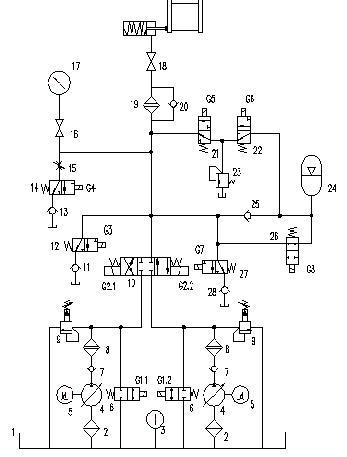

 楼主| 发表于 2007-10-23 10:33:22 | 显示全部楼层 来自: 中国江苏徐州
我在看了大家的意见后发现了很多问题,对于三位四通阀的使用上确实不是合适,所以我改了7 R2 g% v  q! `# x- I) e$ L' {3 d
有个朋友说回油的背压调节可以用电磁溢流阀,我觉得也是可以的,可是我没有找到电磁溢流阀的0 C: J: n, H' ?! S2 v
职能符号(汗~)大家有的可以上传我看看。
. j) e  `) v2 X9 x1 C  ]" Y4 `  u. U/ G我现在改成了使用两个液控单向阀的回路,控制油路从蓄能器引出,如图所示。三位四通阀在左位时左边液控阀打开,在右位时右边的液控阀打开。在中位时,两个控制油路均接到邮箱,成为普通单向阀。; D9 k* Z( Z% B9 i
现在上传给大家看看。0 F+ l) f/ s, F# W
还有,本系统要求能使用蓄能器实现恒减速,可是蓄能器的压力一旦降低就不能升高了,所以我想用恒压蓄能器,不知道恒压蓄能器的体积有多大,压力能提供14MPA
; b  B" {" j0 ^' }; W4 \. V+ p  H6 w7 r( b4 P: r1 a& C) W
[ 本帖最后由 laoda8665 于 2007-10-23 10:36 编辑 ]

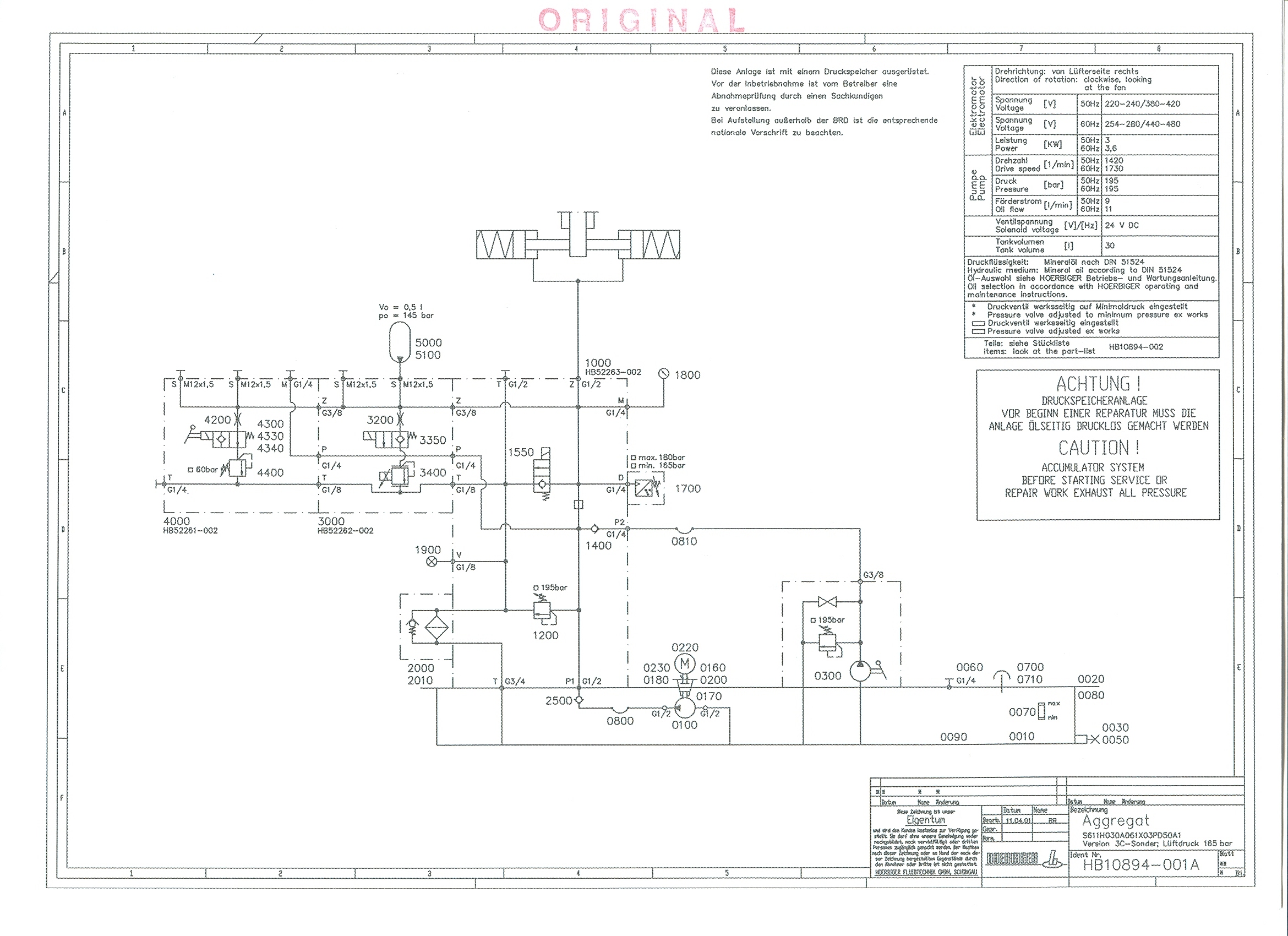

发表于 2007-10-25 11:08:10 | 显示全部楼层 来自: 中国江苏无锡
我们公司也有这样功能的液压系统,我们是用手动泵来备用的,对于停电时我们的电磁阀带手动换向杆。带有一级制动,二级制动,和比例软制动,元件数量较少,系统建压后打开制动油缸后可以保压,油泵关闭,当压力掉下后压力传感器给出信号,电机启动补压。 我们系统可以保压24小时。# F% I! n& g, J. ?; v- V3 e
9 J. G% P  N. ~8 x$ x
[ 本帖最后由 tian_93172 于 2007-10-25 14:18 编辑 ]
原理图给你看看
原理图给你看看
