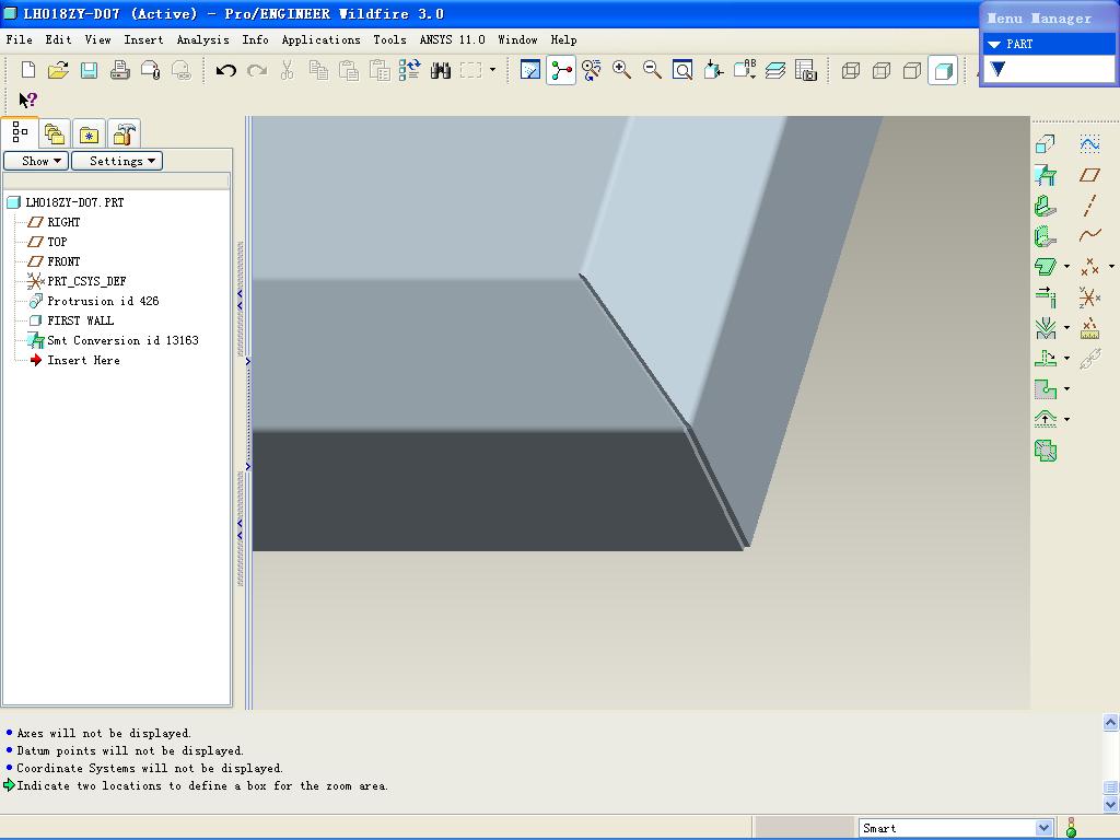

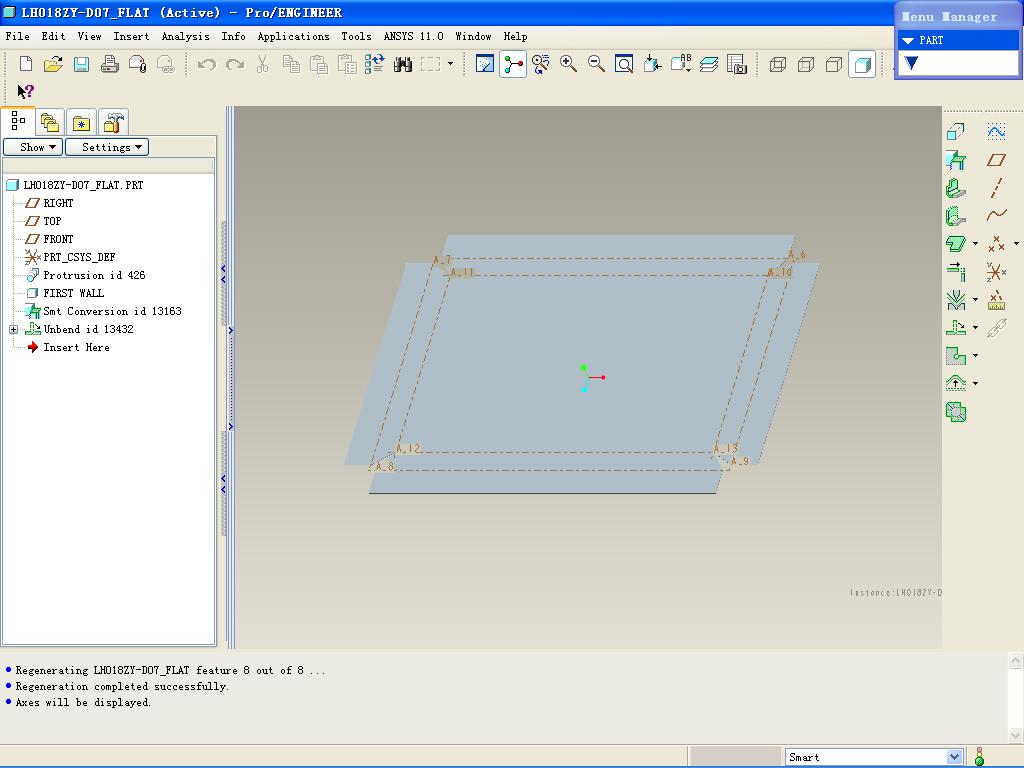

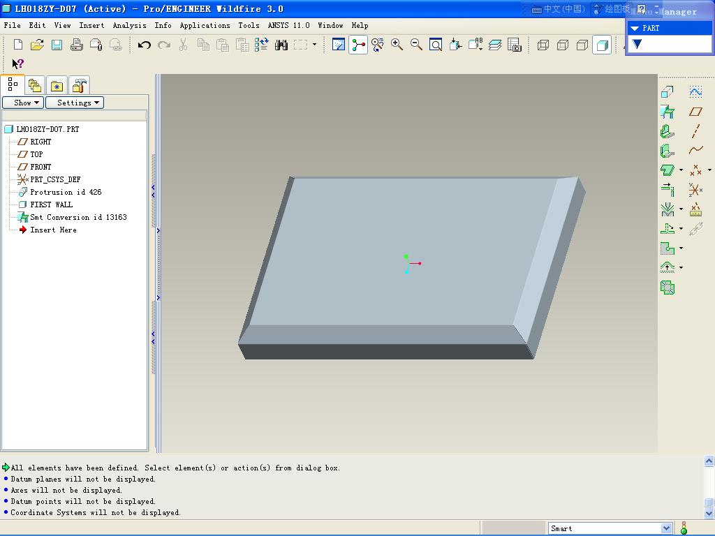

这个钣金件确实很经典,但是太普通了,转换时只要选定Edge Rip,再Preview一下,就自动生成Edge Bend了!
