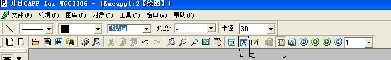

新建工艺规程,接着在工具栏中间有个A型的按钮点击"进入绘图界面"然后在菜单栏选对象(再选插入图像)就可以(bmp,jpg,tif)
