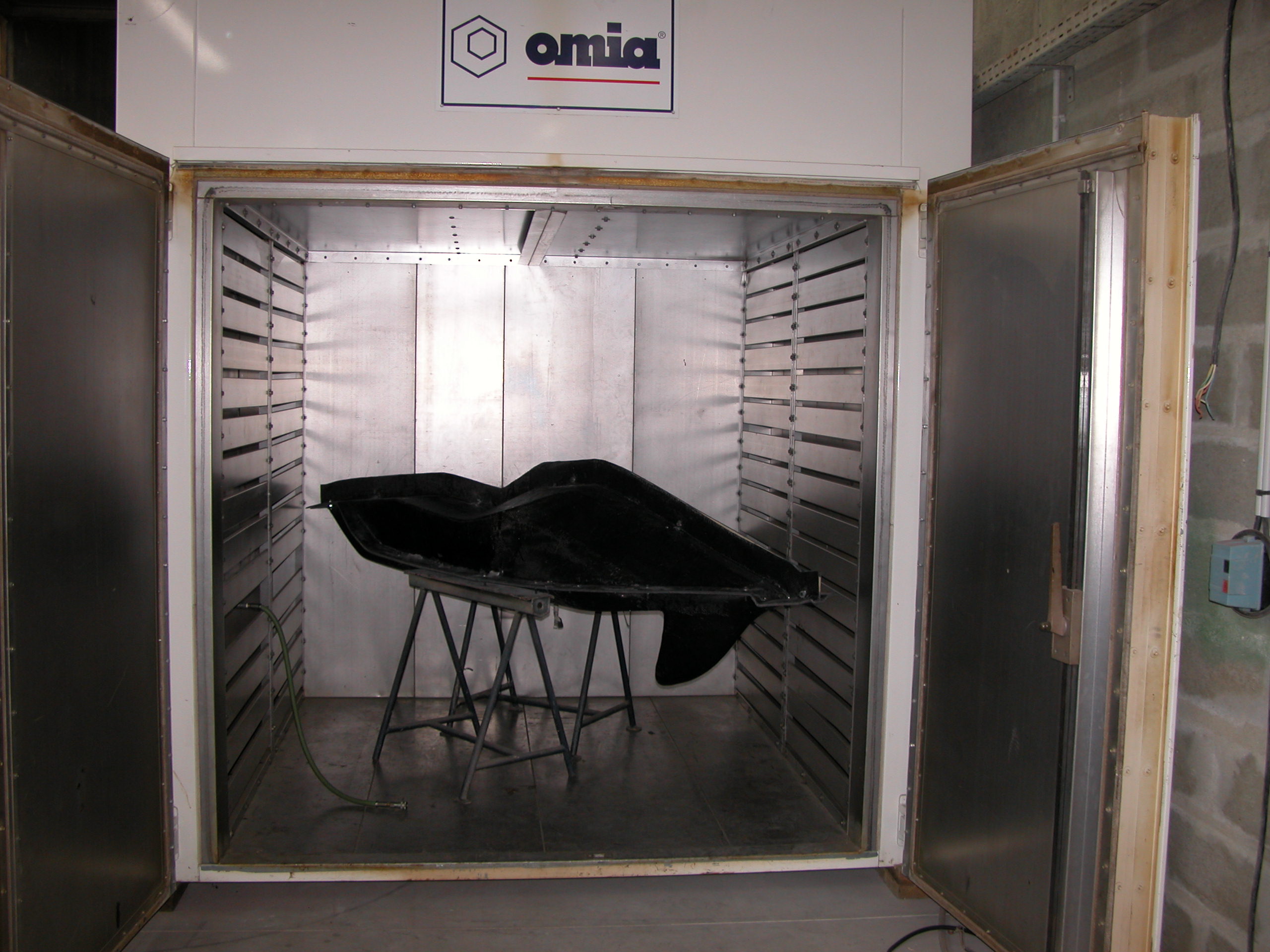

我以前曾负责一款手机按键的打样工作,即从产品开模到送样的工作.其中有一款是水晶键,即采用背面印刷+正面喷涂UV的工艺.打样中都很顺利,但在量产中却现问题了:8 P4 a( m5 O- l8 T- a& R" r
按键是PC材料,在印刷前需放入烤箱120度加工热1小时左右.放入前素材都是OK 的,加热后却素材开裂,就像玻璃受到撞击而没有裂开产生的哪种振痕一样.请问如何才能
# m5 W, D, A5 R! l7 T改善这种状况啊?望高人指点!! :handshake :handshake

可否分梯度预热,用几个不同温度烘箱逐步预热到所需温度。/ b! J/ [0 l! u8 u* F9 u# K) Z  ^% b
预热时产品不要直接接触到金属板,最好垫一层隔热板,使上下面温升速率一致。

发表于 2007-12-24 03:11:55 | 显示全部楼层 来自: 法国
原帖由 云动风清 于 20-10-2007 01:51 发表 http://www.3dportal.cn/discuz/images/common/back.gif
- A& G+ I# t( I+ v4 _可否分梯度预热,用几个不同温度烘箱逐步预热到所需温度。
1 J# Z; c; M. z4 w9 m) X4 q+ n! z预热时产品不要直接接触到金属板,最好垫一层隔热板,使上下面温升速率一致。
1 P6 E6 L+ m# `+ ^7 H! P/ ]$ v同意你的观点,但是不需要几个不同温度的烘箱,有一种烘箱可以用程序来控制升温过程,一般是1到3摄氏度每分钟,然后再120度是在维持1到2个小时,然后再进行与升温同样的降温过程,这样树脂零件不会因为由于升温或降温过于剧烈而产生内应力!
) k4 _) F3 j3 e! m, `7 D/ g3 H' ^烘箱如下:
6 c( C; D: t; l7 p8 O2 `# U: m4 d6 c7 ]$ \7 q$ n

发表于 2007-12-26 22:38:00 | 显示全部楼层 来自: 中国重庆
那是因为材料本身的不均匀性造成的,在加热过程中,有一些地方热膨胀要快一些,只有用温度梯度来解决此问题.
