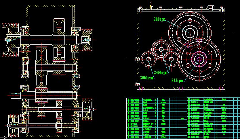

这个齿轮箱是我们产品试制用的,箱体用钢板焊接,
/ D  a& c2 j! x/ x5 y+ i输入功率为80KW,转速2400 rpm,' S$ J' `7 n$ w! I" j
帮忙看这个箱体的油位到哪里合适2 o) O& V2 x& m9 M/ y; k( W
, ?. N1 Z+ B. c, n5 W' _
如何确定齿轮箱的润滑油的体积,3 r6 a9 Q; P# V2 d3 N
太多或太少都会影响散热,
) c5 m- |* L6 n0 b" M烦!- i8 W5 F- L3 z& T$ w

发表于 2007-10-20 17:07:50 | 显示全部楼层 来自: 中国浙江杭州
如果是标准减速箱且靠飞溅润滑,以中间级大齿轮浸在油里3-5个齿.若靠油泵强制润滑,油池容量为油泵没分钟流量的0.5-1倍,同时保证油泵不吸空.
hero2006 + 2 应助
发表于 2007-10-20 19:19:28 | 显示全部楼层 来自: 中国江苏南京
我这里对于飞溅润滑一般是淹没倒数第二级大齿轮两到三个齿。
hero2006 + 2 技术讨论

 楼主| 发表于 2007-10-21 14:09:38 | 显示全部楼层 来自: 中国江苏泰州
箱体内腔尺寸长*宽*高=500*265*452,5 s$ b; s/ I& ^0 r) M7 Q, ~. E
采用飞溅润,油位到哪最合适,
 楼主| 发表于 2007-10-21 14:16:19 | 显示全部楼层 来自: 中国江苏泰州
车间里磨合时油位到了180mm处,也就是下面三只齿轮的中心处,& R. r3 ?: ^& g) P0 T7 _: F- b$ g
结果油温偏高,他们加的油位是否合适,

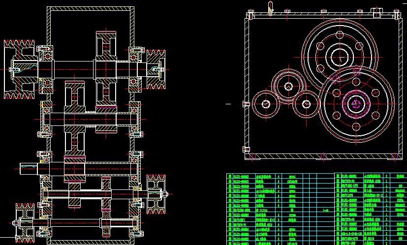

发表于 2007-10-21 14:18:52 | 显示全部楼层 来自: 中国江苏苏州
楼主帖图了,大家分析就好一点。
2 A) ?, c! f& O$ i# I从图中可看出,齿轮级数较多,上面的轴承靠飞溅润滑很困难,另外输入轴转速达2400转/分钟,已经很高了。建议采用喷油润滑。
' X1 h: T+ I9 H' A1 A计算一下第一级大齿轮的线速度能达到多少,如果达15米/秒以上,肯定要采用喷油润滑。
发表于 2007-10-21 14:26:10 | 显示全部楼层 来自: 中国江苏苏州
原帖由 kivent 于 2007-10-21 14:09 发表
; @0 W4 |+ c2 J/ {. Q) J! a9 u0 k; O箱体内腔尺寸长*宽*高=500*265*452,
$ f$ J" ?) O* |采用飞溅润,油位到哪最合适,
1 Y# w8 a8 x2 g/ R: q& b' c) N7 F
+ m- e1 J9 E( E$ l
若采用飞溅,要加到输入级大齿轮浸油深度为其3-6倍的模数。

 楼主| 发表于 2007-10-21 15:07:43 | 显示全部楼层 来自: 中国江苏泰州
三组啮合齿轮的线速分别是( k6 z9 ^% s* n* g( Y$ n4 y
13.2米/秒(Z21-Z27),12 j6 ~; O8 C: M0 P3 H
0.6米/秒(Z21-Z21-Z62),
( g/ d# L9 `2 ^( t3 d2 c& @3.6米/秒(Z21-Z62),* w! R# ]4 L6 Y; H6 V. o! C
顺序依次为左侧视图中从下至上7 @3 T; k- W; W) W$ ?/ b- B
这样的速度是否能用飞溅润滑,
发表于 2007-10-21 15:10:58 | 显示全部楼层 来自: 中国江苏苏州
原帖由 kivent 于 2007-10-21 15:07 发表 http://www.3dportal.cn/discuz/images/common/back.gif: ^6 Y; p) m: S0 _' s1 @) d
三组啮合齿轮的线速分别是
' p; o' U; N5 o! R13.2米/秒(Z21-Z27),10 q/ T! C! t. J+ Q# @' r- P- w; ^
# [% ^2 V  q# H* D4 I$ j' F& ?3.6米/秒(Z21-Z62),
* @7 }% h; U8 Q# ^8 A% {  \* y顺序依次为左侧视图中从下至上6 [7 [3 w1 b: s
这样的速度是否能用飞溅润滑,
0 X0 I7 q# H% W2 |* j从《齿轮手册》上的说明来说是可以使用飞溅润滑,但13.2米/秒的速度已接近15米了,不好说了,试试看吧。

发表于 2007-10-21 19:12:15 | 显示全部楼层 来自: 中国江苏苏州
回复 13# 的帖子
通过观察箱体的视窗孔,若能让油甩到上面轴承处,首先能有油润滑到轴承,另外若箱体整体温度不超标就可以了。

发表于 2007-10-23 21:50:00 | 显示全部楼层 来自: 中国河南郑州
做减速器的朋友还真不少呢,新来得,很高兴认识大家,其实你这个箱子采用喷油和飞溅润滑都可以,若采用飞溅润滑,让第一级大齿轮浸油到齿高的3-4倍,并考虑浸不到的轴承设置导油槽,因为箱体运转起来后整个箱内都是飞溅的油,箱体焊接相对复杂些,不过完全能实现,若采用强制润滑,要外接油泵,外接油路,增加了装配的工作量,并且油泵一旦出问题,容易引起轴承损坏甚至齿轮和箱体破坏
