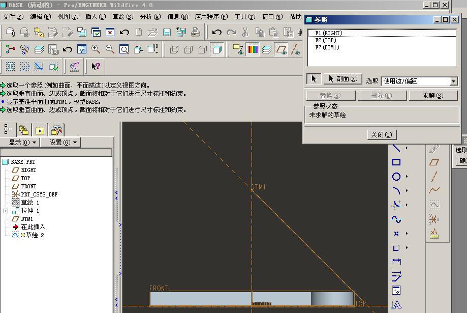

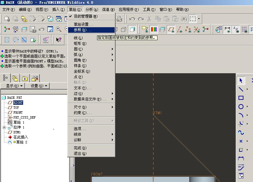

今天学了一下proe4.0,但遇到了个问题,在2001中,参照的对话框会自动弹出,在4.0中就不会,是不是我的没设置好呀,请高手指点8 f2 f) ]; b+ c) T4 P  y/ e
& l0 \% \3 t  i& [: i) B  I% J0 F
传两张图片上来与大家看一下,参照的对话框是在下拉式菜单下找出来的,能不能自动弹出呀或有快捷方式更好了

在选项里将sketcher_auto_create_refs设置成0就可以啦

 楼主| 发表于 2007-10-22 16:48:20 | 显示全部楼层 来自: 中国浙江金华
回复 2# 的帖子
好的,我试一下,谢了 :handshake

发表于 2007-10-22 21:59:12 | 显示全部楼层 来自: 中国浙江金华
:victory:  谢谢楼上的朋友们
发表于 2007-10-22 22:08:32 | 显示全部楼层 来自: 中国江苏泰州
试了,好了,谢谢了啊
