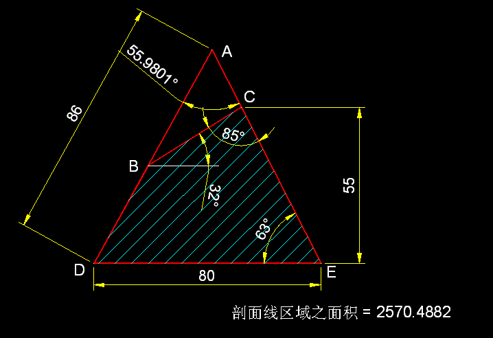

* ?  b/ G$ F6 E# n, ^5 [. ~; q【进阶级练习题42】标准答案
$ O4 v( @  z8 C+ R5 |1. ∠d 之角度值 = 55.980,就是(c)
9 t3 u- Y& t: `, x) N2. ∠g 之角度值 = 63.000,就是(a)
: i# Q/ s' _: L, E0 K5 i3. 剖面线区域之面积 = 2570.4882,就是(c) 4 b0 E/ ]9 V$ P6 }
附图:

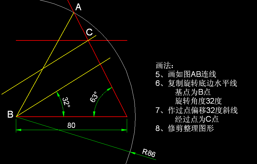

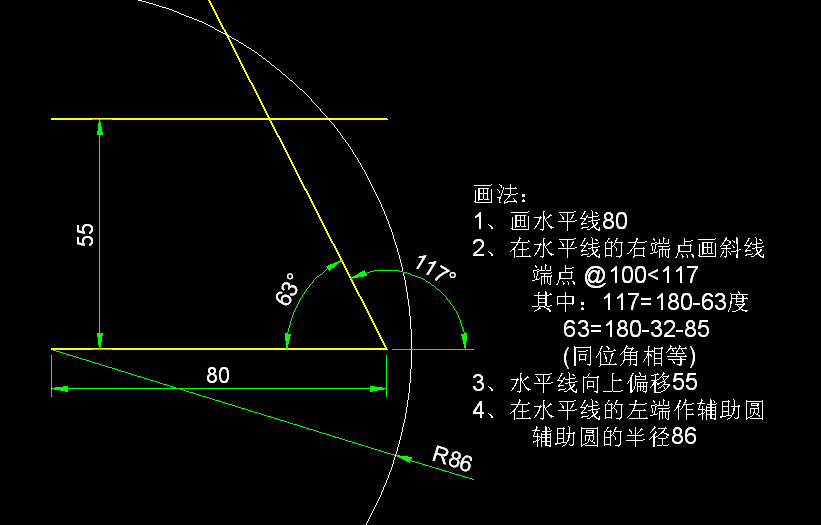

2 h" _% g) y+ b% w【进阶级练习题42】解题思路:* q+ i1 x" I: j" Q: i
本题相对比较简单:主要还是给大家锻炼三角形,斜线、旋转、偏移的命令的用法和画法 。

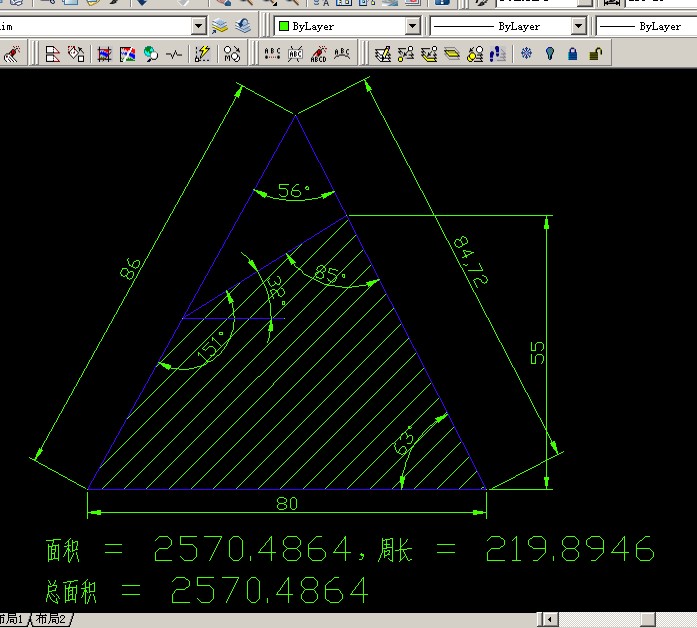

这个还是比较简单,不要想那么久了,我来一个

老师我也做了这个题目 就是一个角度  我那个角度是56° 而答案就是55.980°  我就搞不懂了 其他的尺寸我都对了 啊
