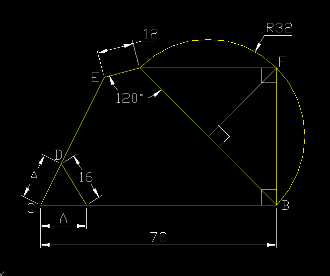

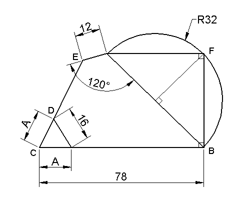

【进阶级练习题43】
; G6 T7 g" L2 N8 X原创:Joseflin先生(台湾)      整理:SHAONX(上海)
4 g6 i0 G, p/ t* s
; t5 K1 u' n, v. `: y# i求:( V3 c, [! q" [! U; g7 h5 ]: ^9 [* ~, p
1. A 之长度为
. B; n" x' o+ t+ T  ?        a. 15.2355     b. 15.3255      c.15.3525
; o; a& O, y# c; H, P' |# d2. DE之垂直距离为: t. d, @- G* y& w
        a.28.2353   b. 28.3523    c. 28.5323
* s% i* n/ H& a; D3. DF间之距离为, b( A' T) u' W, N- r
        a. 77.7188   b. 77.7818    c. 77.8817
( h  u& s: H4 G- R4. 最外围之面积为# P2 d' A( x9 U* D* W0 F
        a. 3584.4608   b. 3584.6408    c. 3584.8604

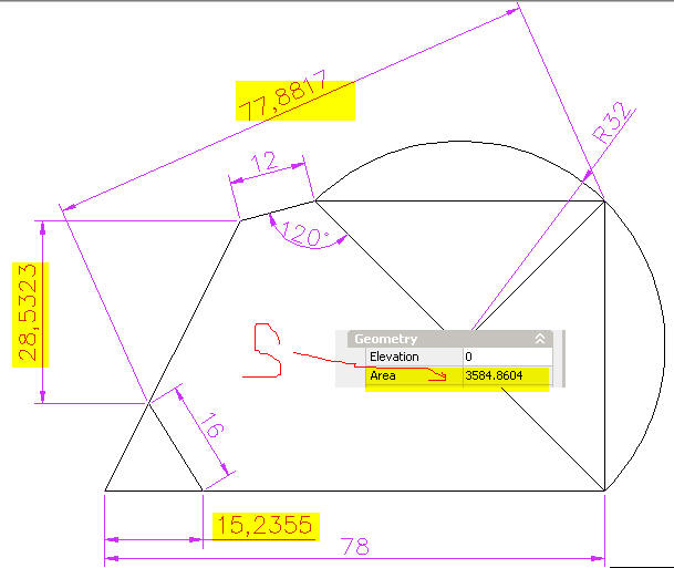

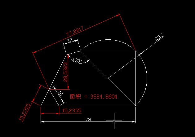

发表于 2007-10-21 21:33:12 | 显示全部楼层 来自: 中国河南安阳

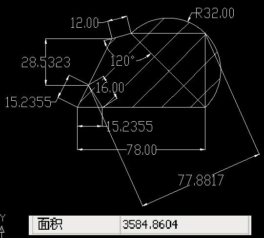

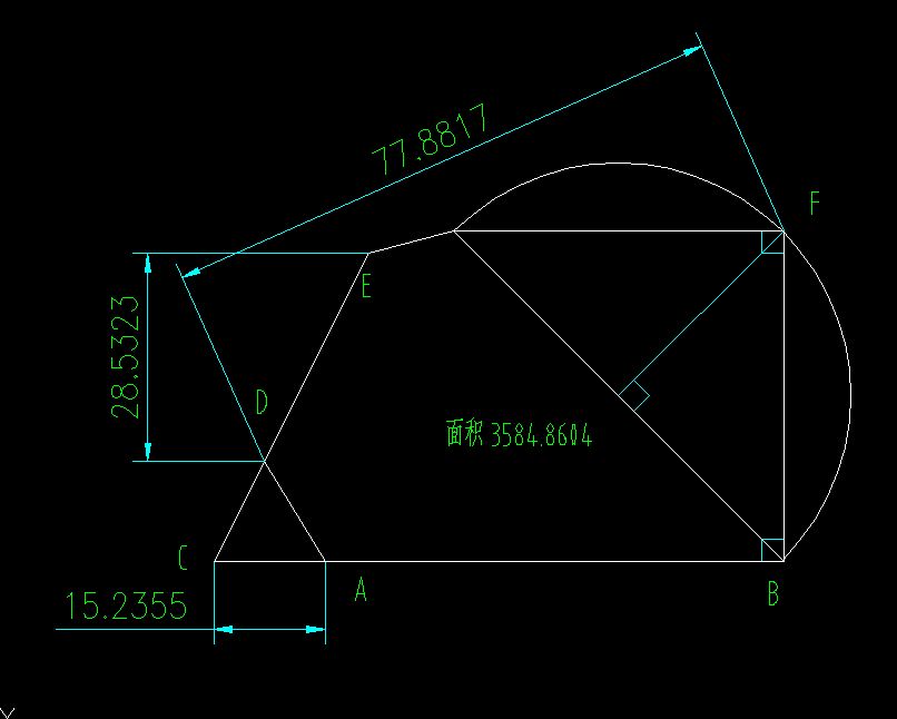

交作业了
4 p" r7 h6 I4 V/ G8 }& S; F0 o 1.png
