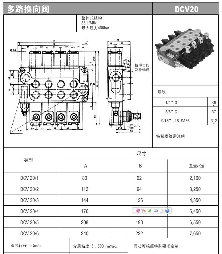

客户设计一个小型掘进机,主电机功率小于45KW,使用传统的多路阀体积较大,尤其升降、回转、铲板、耙爪、行走等所需的流量较小,不超过20L/Min。选择多路阀时,国产的最小的通径规格为10通径,体积显得太大。: @& M) X6 j5 f2 }; f
求助:  M; y1 u& g: H) L% X( B" c
1、小型掘进机液压原理图(常规液压阀系统或多路阀液压系统);1 `9 L: n+ S% c0 F) I
2、最小规格的多路阀。

进口的阀倒是有得选:

体积小了许多,是哪一家公司的,有详细资料吗?1 U3 H8 G* t: z# W& I4 B
因为涉及到成本,最好是国产的。

楼主,江苏江都液压件厂的多路换向阀,体积和通径不大,是仿进口的产品

回楼主:我图片上的是意大利ARON的阀,本人没有用过,无法对阀的质量评价。

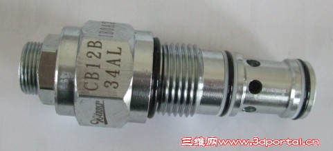

掘进机用抗衡阀QQ  34109851    沈 15152666609    7# 鬼子的吧
