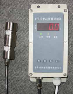

哪位知道好的起重机超载限制器,请推荐一下!

WTZ-B型起重量限制器(超载限制器或载荷限制器)使用条件:
5 }# D& z, E/ S' ]. p  D) l工作环境温度: -20℃~60℃
- X  ~9 x3 J3 @& f$ f( q8 K5 u工作环境湿度: 20~95%RH(不能结露)
# K* b7 \" S6 ?& M" q8 z3 }# i工 作 电 压: 交流220V ±10%
( I) E4 P  R, {/ ?* N2 t预置输出接点容量:220VAC 5A0 Q/ c; h" e# p8 v% z
整 机 功 耗: 小于35W
+ f! v; d7 B9 q报 警 音 量: 大于60db
* _* ?# Y  d! q连接:
( P7 n! o3 N" m4 J8 Ihttp://www.wtau.com/prom_view.asp?id=84

发表于 2007-10-23 19:26:31 | 显示全部楼层 来自: 中国四川成都
起重机用超载限制器或力矩限制器在国外及国内有很多厂家生产,在网上很容易搜索到。其取力方式也分多种,有动绳取力、静绳取力、销轴取力和油缸取力等,不知你指的是那一类起重机。目前国内汽车起重机采用较多的是徐州派特控制技术有限公司产的系列力矩限制器。8 B2 c) [, O2 ]& u' l+ o' _

 楼主| 发表于 2007-11-6 08:27:01 | 显示全部楼层 来自: 中国北京
体积都太大了,没有安装位置.

( ~8 S/ ]9 B, x. T0 I
TSG Q0002-2008《起重机械安全技术监察规程—桥式起重机》实施以来,桥式起重机就都要求安装起重机超载限制器,这一来,对起重机超载限制器的需求会很大,但目前,很多起重机安装的起重机超载限制器用一段时间后,就不起作用了,看样子得经过几年的市场残酷的竟争,才会有好厂家脱颖而出。
