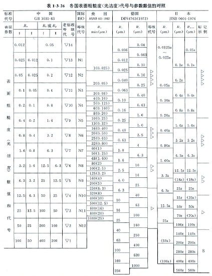

我在向客户确认粗糙度的时候,客户发来一份标准,标准号是DIN3141,里面的粗糙度数值和国内的标准不一样,不知道大家由没有见过DIN3141这个标准

DIN3141-1960 指在图样上的表面符号-依粗糙深度系列

应该可以转化
0 u1 ]: t! Q7 n或接近国家标准,如果有分歧,最好有比照块,避免麻烦

怎么转化阿,不知怎样对照,还请楼上明指

网上有中德粗糙度对照表,可查一下。
发表于 2007-11-5 14:02:53 | 显示全部楼层 来自: 中国福建泉州
上传一份粗糙度的国内外对照表(内有德国的)! i  K  E8 m: v' ^- q) P: i

哥们,机械手册有,查一下

Din,德国标准,查一下就ok了
