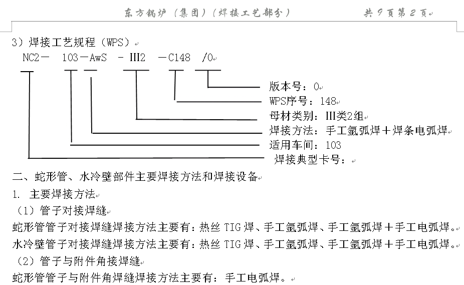

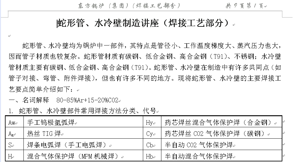

[分享] 蛇形管、水冷壁制造讲座(焊接工艺部分)
发表于 2007-10-23 19:09:47 | 显示全部楼层 |阅读模式 来自: 中国广东深圳
蛇形管、水冷壁制造讲座(焊接工艺部分)/ C" e' |) V) v1 O. X& K3 \& D& Q
# B6 M. p) ^, J  v3 [* t[ 本帖最后由 xiaoxiao88 于 2007-10-23 19:11 编辑 ]
蛇形管、水冷壁制造讲座(焊接工艺部分).rar
