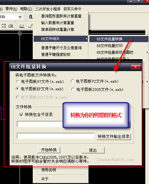

发表于 2007-10-25 10:22:12 | 显示全部楼层 来自: 中国山东淄博
也可以利用“另存为”并将“保存类型”改为“2005文件”。见下图:
, w# \) ^- n" _$ [% m2 S[localimg=400,300]1[/localimg]
