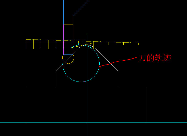

本人在使用车床径向车削时,当选择槽壁平滑时,就出现如图的加工轨迹,望各位高手指点迷津
: p( y) Y; F/ M) N7 L- w多谢多谢!

进刀切圆户去掉1 v" c) G' R; @3 M; ?
角度修改7 t& P, |5 |) |. g6 z  E
. P& x* j# T  P+ o2 m) O/ X! S8 H3 u$ o
软件给你就是修改得结果知道吗,一个个的实验一下就知道的
