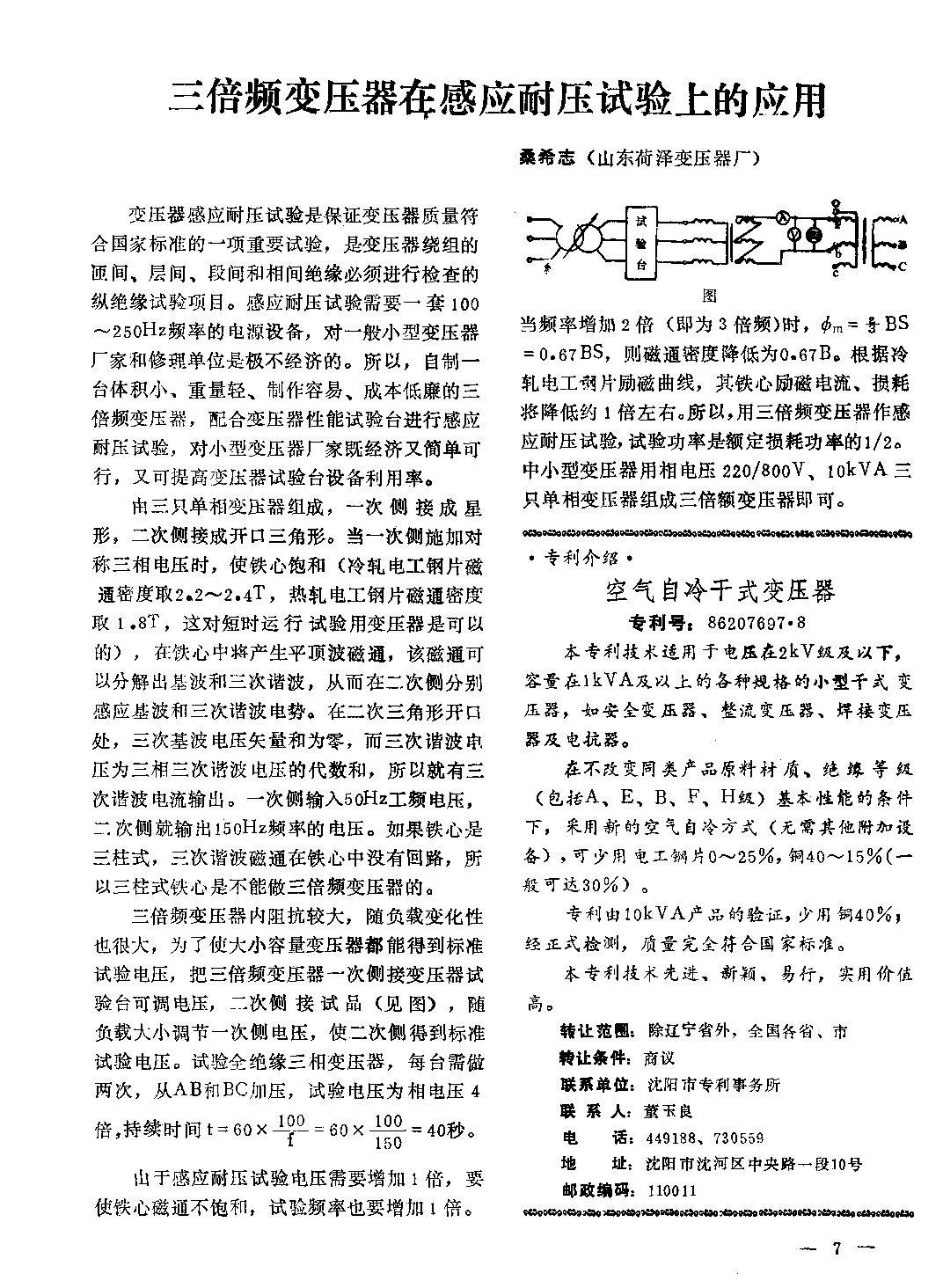

三倍频变压器在感应耐压试验中的应用

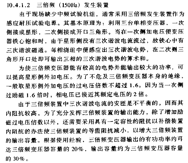

感谢版主提供的资料,可能是我没写清楚,我求助的是试验时如何选择三倍频变压器的容量因为我在试验时出现过三倍频变压器输出空载时有电压,但接上被试变压器时无电压,后来拉到保变试验,试验站的师傅说是我们的三倍频变压器容量不够,所以提出求助希望各位老师提出计算公式,在此先谢谢了。
发表于 2007-11-24 12:03:24 | 显示全部楼层 来自: 中国上海
不太好精确计算,高频下杂散太多了,建议用电容器补偿下吧5 \( J) ]. c. k8 o. ?( S
如果要计算,只能按照短路阻抗来计算, 先计算出短路阻抗 (H), 然后计算在150周下的欧姆值,再根据试验电压来算容量
  Y/ i' f+ }4 h: u0 s9 i6 o$ ]; J补偿电容的容量可以根据上面计算出来的容量来考虑,1 H; x" G! ^3 ]; Z; S7 A
如果补偿电容接在升压变压器前面的话 还要考虑你试验变压器的阻抗
7 ]5 r- Q* U3 p, r# F2 e5 d--------------------------------------------------------------------------------------------------0 }" C" V; n: x; s3 V
基本上就是这样了,细节方面我也不好帮你了,感应试验是个大试验,一般都要先做试验任务书的, 呵呵
 楼主| 发表于 2007-11-24 21:52:03 | 显示全部楼层 来自: 中国山东青岛
7#的老师能推荐一下相关的书籍吗?最好是本论坛有的(变压器方面的书籍市面上不好找)。
发表于 2007-11-25 11:33:32 | 显示全部楼层 来自: 中国上海
首先声明我不是什么老师,当年这些东西也是跟我从保变出来的师哥学的
. x  R/ L# I; ^0 W7 q) ]
, ]$ z- q6 U2 m5 A0 d' M3 y2 @2 \$ E论坛上有保变的<变压器试验>和沈变的<变压器试验技术大全> 你可以下来看看的啊+ q: C- _& f  V& Y5 V, b
% [" i6 g- t" R3 W
变压器试验技术
: y2 o0 x1 H9 h. Q( j  B* chttp://www.3dportal.cn/discuz/vi ... 9%C6%F7%CA%D4%D1%E98 q, T1 F3 |0 x$ X- j
变压器试验技术大全" A; j9 h1 O, k0 b0 r1 @- v4 g" v
5 g* }# v* V+ O; ~( K
) h) k2 i( H- X9 r4 b7 ?( A# \0 k这两本书里面对容量的估算都有说明的, 不过书上得来终觉浅, 最好还是测下你的电源输出电流 看看功率是超前还是滞后  然后计算你的补偿方式: T/ x8 G' S% p2 K) p* N$ T) I
图片是变压器试验技术 P289中的一段话 希望对你有帮助0 @8 f1 f; U0 E& ~
