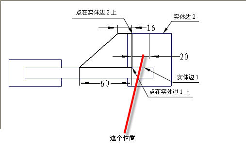

类板草图的那个20是怎么标注的

教程上组合体零件的一个问题
肋板草图的那个20是怎么标注的,好象是圆心,但标注显示过约束
发表于 2007-10-27 10:10:13 | 显示全部楼层 来自: 中国北京
其实我没明白你讲的是那个例子,所以最好截个图,还有如果提示过约束,那么一般就是过约束,可能添加的尺寸和其它约束相排斥了,造成过约束就无法添加了

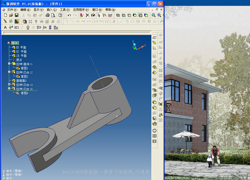

 楼主| 发表于 2007-10-27 10:16:19 | 显示全部楼层 来自: 中国黑龙江哈尔滨
一个是教程上的图,一个是我的图
 楼主| 发表于 2007-10-27 10:20:16 | 显示全部楼层 来自: 中国黑龙江哈尔滨
这个是教程上的草图

发表于 2007-10-27 10:32:59 | 显示全部楼层 来自: 中国北京
回复 5# 的帖子
知道了20是圆心到直线的具体,标注是可以捕捉到圆心的,也可以选直接选园的边和直线添加两者距离,如果说过约束,有可能是那根直线约束加多了,比如不是加的点在线上。6 |. }2 q2 D* {" M
如果没解决问题,把文件发上来,我来看看 7.0体验版我能打开

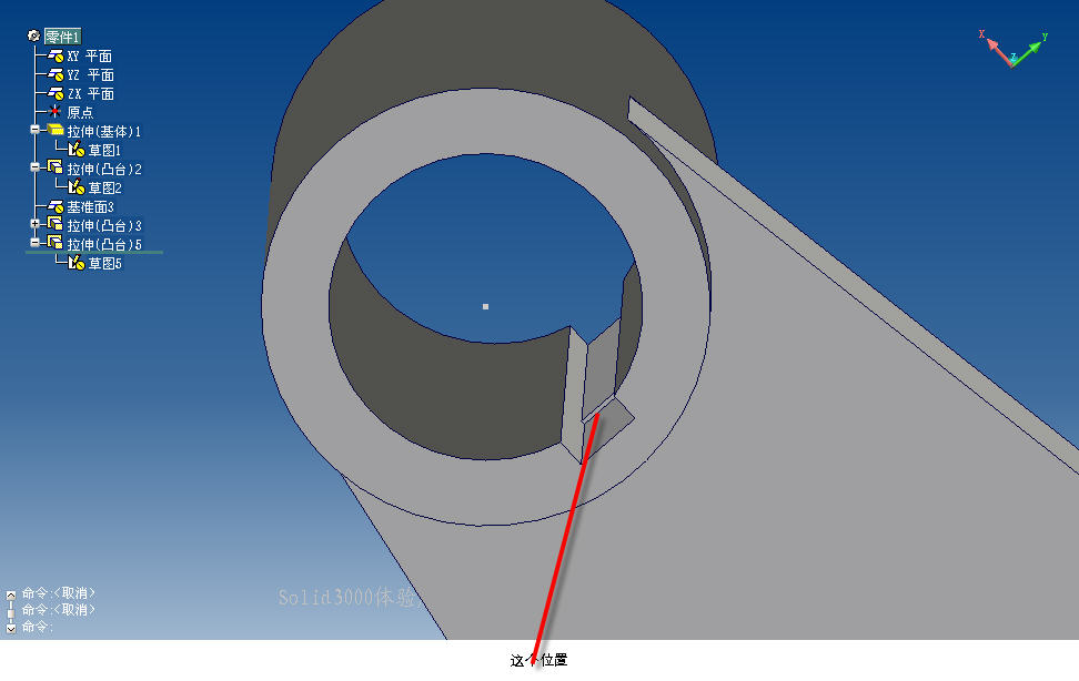

 楼主| 发表于 2007-10-27 10:56:01 | 显示全部楼层 来自: 中国黑龙江哈尔滨
谢谢斑竹,问提解决了,我先约束直线到轴线的距离20,在添加几何约束,我不是搞机械的,这个零件有一个地方不太明白,就是槽到圆的距离是38MM,而肋板的边到圆心的距离是20MM,为什么不是20.5MM呢
 楼主| 发表于 2007-10-27 11:01:33 | 显示全部楼层 来自: 中国黑龙江哈尔滨
就是这个图的这个位置
发表于 2007-10-27 11:16:59 | 显示全部楼层 来自: 中国北京
这个我刚才也看到了,圆心到槽的距离应该为20.5,那上面给20好像是不对,一般坐这种肋板,这个尺寸不用很具体的,只要生成的形状满足要求即可。我个人感觉也有问题,不过可以不理它,这个主要是用来学习造型用的
