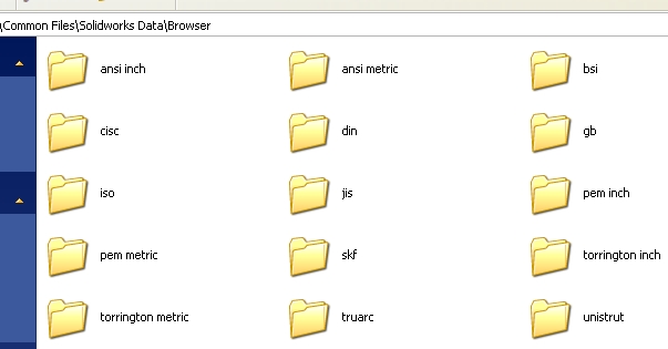

放到SW标准件文件夹试下:\Program Files\Common Files\Solidworks Data\Browser
2 E( ]! F: }. x" c9 W 1.JPG - [% t9 c; P( o

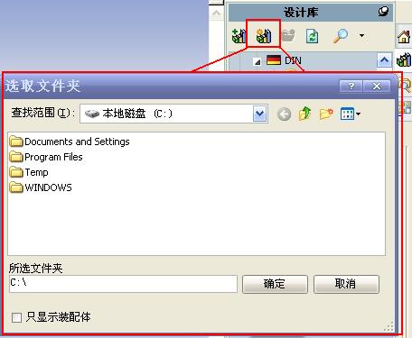

或者在SW设计库里添加文件夹.
 楼主| 发表于 2007-10-27 22:49:08 | 显示全部楼层 来自: 中国山东济南
我都试过了,这两种方法都不能使它像原库中的文件那样使用
