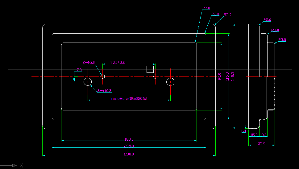

请教各位拉深模高手:多台阶盒形件如何拉深

阶梯拉伸有2种方式,要计算一下,1先拉伸小台阶再拉达的 整形  2拉大的后拉小的 整形。这可能先拉小的
