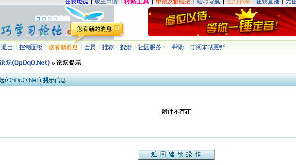

发表于 2008-1-6 09:21:40 | 显示全部楼层 来自: 中国安徽宣城
附件不存在啊,楼主!
发表于 2008-9-17 12:57:46 | 显示全部楼层 来自: 中国山东青岛
我也 有 这种情况 请 LZ解释啊 ~~
