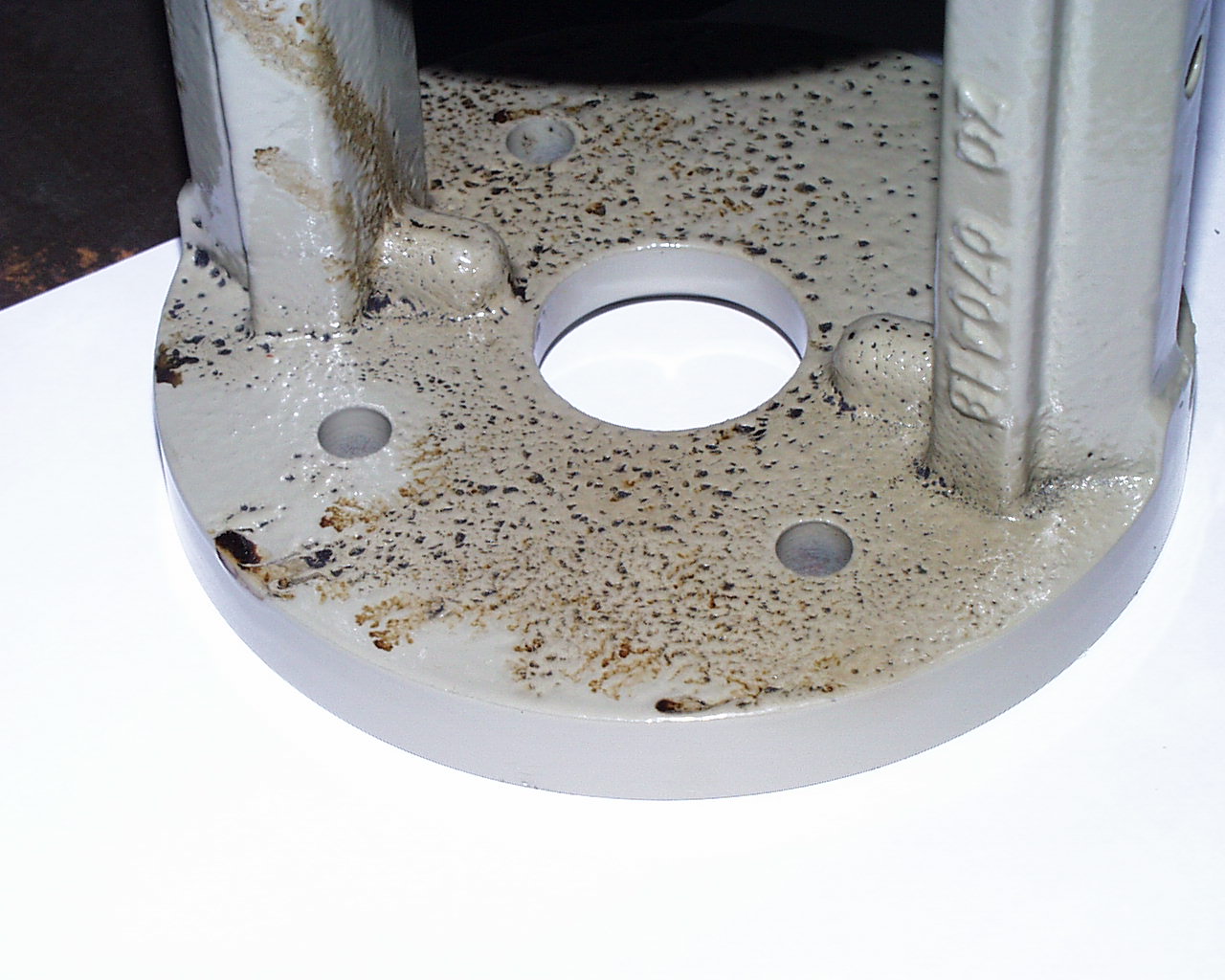

请教各位师傅,铸铁零件为防止生锈涂上防锈油,刷漆前要把油清理掉,但是如果清理得不干净,防锈油会像这个样子一样渗透出来吗? FOTO_5.jpg 请教各位师傅,有没有可能出现这样的情况? 如果真如图片所示,出现了这样的情况,是什么原因导致的?应该怎么处理?

铸铁零件为防止生锈涂上防锈油,刷漆前要把油清理掉,邻化后方可涂、刷漆。有油,漆是涂、刷不上的!

刷漆前要将油脂清理干净。否则漆附着力不够,造成起皮等。

楼上讲得有误,铸件一般不进行磷化处理,因为会发红,如果做前处理是可以的,并且有相关的国家标准,您可以查一下。
发表于 2007-10-30 09:39:49 | 显示全部楼层 来自: 中国山东烟台
铸件喷漆前做磷化处理可以可以去除没清洗干净的油污,增加附着力,,再喷漆就不会出现图片上的问题.

铸件涂漆前一定要把防锈油清理干净,若清理不干净,漆层就会被防锈油溶解掉,出现照片上漆层下面的防锈油外渗的情况。

我们用的是204-1(A)置换型防锈油,这个能溶解掉漆层吗?请教,谢谢!

影响油漆涂装质量的最重要的原因就是油漆前的表面处理。在这方面我曾经看过一份研究资料。在那里提到影响涂装质量的85%的原因是表面处理质量,只有15%的原因和油漆本身质量有关系。9 U: ]: ]; g8 G+ N. W
油漆涂装前处理最主要就是清除油脂,氧化皮,水分和盐分等。
2 k8 e5 R- H" z: ]& k0 B; p如果楼主没把表面处理干净就油漆,出现上述情况就不足为怪了。

很多工件在涂防锈油之前表面不是很干燥,仍然有些小水珠,由于工序的问题,不能等其干燥在涂防锈油,而不干燥涂的话影响防锈效果,所以用脱水防锈油,它可以把水珠置换出来,所以就起到了很好的防锈效果
5 \4 y1 \' F$ r' W( ~  `) {6 m# `1 D& ~$ J; [0 E% i# @
除油不净会导致油漆与零件表面结合力不够而脱落,图中现象可能是防锈漆选择不合理所致

必须在喷漆之前将喷漆面清理干净,很明显,搂住的是喷漆之前没有清理干净防锈油

我公司就做磷化和防腐涂料的。很明显,楼主的产品是防锈油没有清除干净导致的。

* F0 e1 P1 Y9 x您不除掉油污,谁都没办法.

您大概搞错了,铸件一般不推荐发黑处理,因为会发红,而会推荐磷化处理,铸件进行防腐磷化处理,效果相当漂亮,完全可代替油漆,成本低,保持8~10年不锈,而直接刷油漆只能保持一年不锈。  e4 g" r1 S8 ^3 B+ K; V
9 i' o, R7 Y/ y' D铸件刷漆前最好是要做磷化处理,因为金属跟涂料附着力不好,磷化能增加油漆与铸铁的附着力,磷化完再喷漆,不仅外形美观,而且能保持10年以上不锈,汽车油漆这么漂亮就是涂装前做了磷化。- R6 t1 q) ]0 W8 D: w- v1 k( l
6 F  i2 B1 S& J但是刷漆前一定要除油,油除不干净,刷漆后果不敢想象

必须在喷漆之前将喷漆面清理干净,若没有清理干净防锈油,就会出现这种情况!

必须在喷漆之前把防锈油烘干,让防锈油及水分彻底干掉,确保防锈油不再渗透出来。

我看不能算油污渗透出来,而是油漆根本就没附着,由于表面张力的原因形成缩孔等缺陷。
