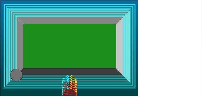

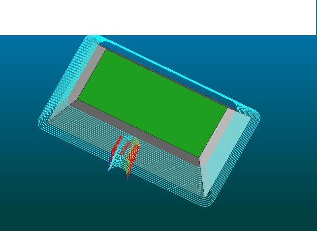

这个刀路如何做?
% @$ B+ i! T7 _* x拐角不要走圆角(1),走直角(2、3)!

我试了一下,NX4走不了直角。不知楼主生成的刀路是用哪个版本?

我用2D刀路可以作出类似的效果,3D不会作

/ k2 y- @4 ^$ r, N+ b3 ]9 U这里我要的只是效果!
发表于 2007-10-31 16:25:29 | 显示全部楼层 来自: 中国山西太原
为什么非要这种效果?在实际加工中要尽量少用这种走直角的刀路。

这种直角刀轨好象是就版本的缺陷吧?
) d* u6 V% G7 Q7 `对,实际加工中是不能用的
7 I% K! J2 n) S: G0 f" @) M! w& j但是我看到了,我就想知道一下,不弄出来睡不着觉
