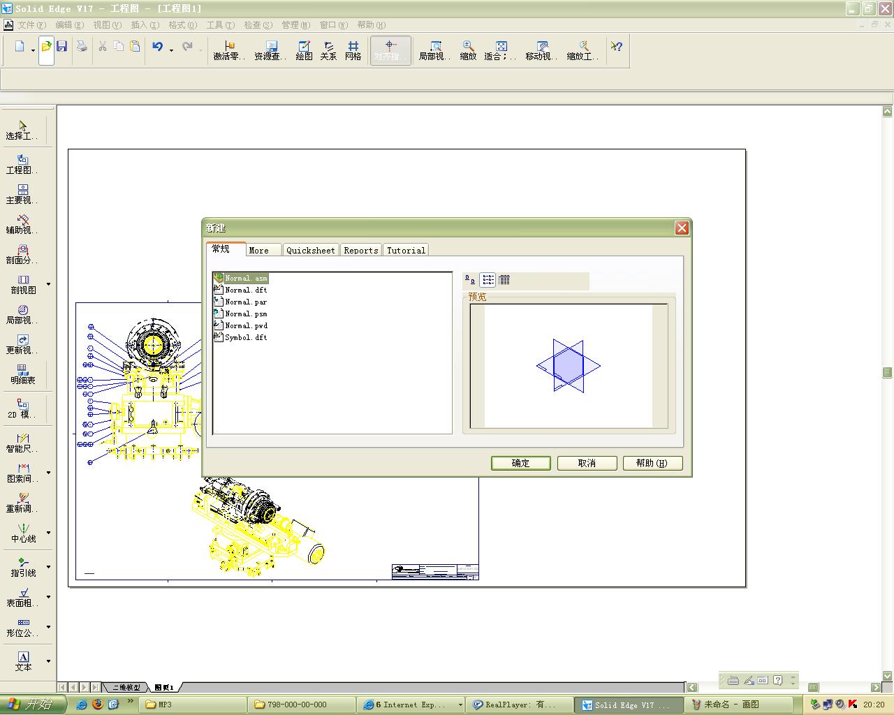

向各位专家问一个笨蛋问题:现在我只有工程图不知道能不能复原3维建模零件图? 3维图老外没给

如果是别人画的,估计不行,每个人的画法习惯不同,se不一定都能正确的识别,如果是se自己导出的工程图,我个人感觉,三维软件应该可以还原,当然有没有这个功能我不知道,但是你可以通过2维图纸变成三维,通过拉伸,切除,旋转等等命令!

老师是装配图,有很多零部件组成,是从国外进口的设备,只给了各部件装配工程图dxf电子版本

装配体不可能吧,
: ]' ^( Y, O7 ~零件图倒差不多,按照教程做就是了

回#3楼:
9 |9 B& r* i" \. p如果装配图中的关键部件有尺寸,还可以试试做还原图,没有关键部位的尺寸就很难咯

不可能
不可能还原,其实重新建模也很快

只有重新建模,自己画了

不能还原,但是可以考虑一下将图形插入到装配环境下的草图中,然后使用Zero-D功能去实现。

想问问老师:是什么教程? 在哪里可以下载?

他说的是se自带的帮助教程!

老师:请问什么是Zero-D功能?

需要按照尺寸重新绘制吧?

Zero-D功能在软件自带的教程中就有例子

好象不能,试一试就知道了
