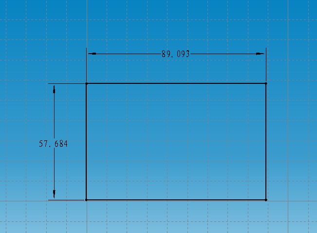

[已解决] solid3000 v7.0 如何改变草图线型的颜色啊?
发表于 2007-10-31 00:19:45 | 显示全部楼层 |阅读模式 来自: 中国吉林吉林市
斑竹大哥你好:
3 K3 ]( k/ S% x( Z- w# B6 m我看了你的很多贴子,受益匪浅,自己还要多向你学习提高水平。; E0 W! F5 R/ s7 r1 o$ R: f  ], V
. J# e% N; W0 v! Z4 p- \* F
今有一事相求,
9 |; S5 h0 {3 ]- i) J在solid3000 v7.0 草图模式中,如何改变草图线型的颜色啊?! B' t9 T2 ^: v5 A# B
目前的线条和尺寸颜色都是黑色,很黯淡沉闷,眼睛很疲劳。如何调整成黄色或浅蓝色,醒目一点儿。2 G& r) a& Y: S. G' p
& L- I; O# N8 N还有,能否让约束标记时时刻刻都显示出来,我勾选了显示菜单下的“显示草图约束”, 约束标记还是没有显示。只有在选中某一个线条时候才能显示约束标记。看不见约束标记总以为自己漏加约束,作了很多重复添加约束的无用功,新手就怕漏掉约束。1 i( O, a! B% f+ D
& s# J# g1 D: s: g6 y& `: u5 M
谢谢了。6 j  |$ _) j& n, S
' T8 ]9 Y' H4 m1 @6 W$ }" ]5 Z

发表于 2007-10-31 09:30:44 | 显示全部楼层 来自: 中国北京
看了一下,好象不能设置草图线颜色。当草图完全约束时,草图线就变成黑色了 7 R7 K' i% @+ @' F  t; N% O9 K1 Q
所以不用刻意的去找那里添加约束了的。
8 n* \0 ?$ Z3 w% ?至于草图约束的问题,好象不能全部显示出来,只能选到一条线后,才能显示相应的约束。当图线变黑时,就表示该部分已经约束了,比如画一条直线,如果端点和原点重合,那么可以看到该端点是黑色显示的。
2 ~1 i, {( B3 S6 p. |8 {' \关于显示的问题,可以修改的就是背景颜色,实体颜色,还有在工程图里可以修改图线颜色。' D& r' O2 Z2 H: z4 |6 y/ m* y1 {; T
对于黑色图线,我感觉倒没啥不适合的:L ,不过草图中后面的网格我一般都不进行显示的,楼主可以把它去了试试。:handshake

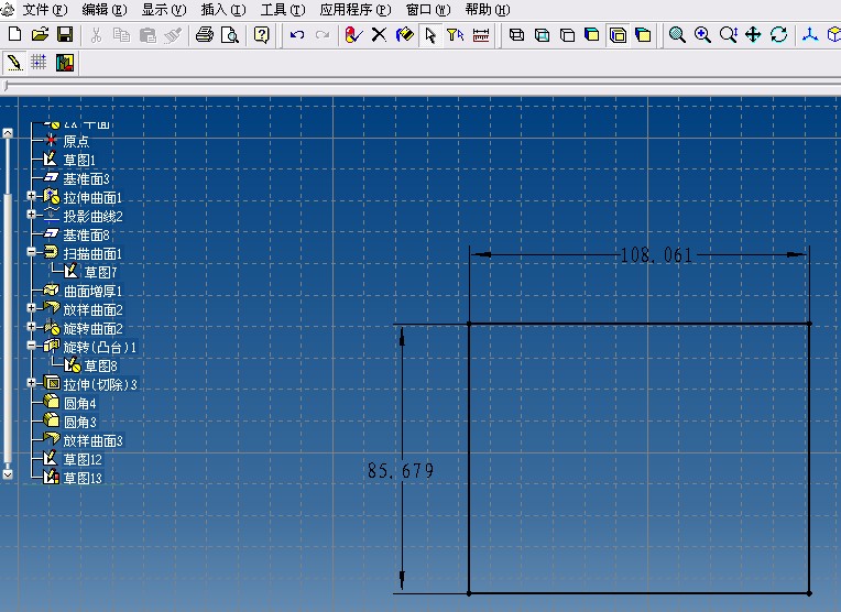

发表于 2007-10-31 10:43:25 | 显示全部楼层 来自: 中国黑龙江哈尔滨
1楼的楼主你好,我也是个新手,我也有同样的困惑,草图线条的颜色,我找了半天也没有找到修改的地方,发现零件和装配里有一点关于颜色的地方,工程图里有关于非驱动尺寸颜色的设置,关于约束,我觉得斑竹说的很对,既只是图形关于原点的位置关系的约束,如果我们画一直线,扑捉原点水平画,那么着条直线已经约束好了

发表于 2007-10-31 11:09:34 | 显示全部楼层 来自: 中国北京
还有可以修改的颜色是工程图中线条的颜色,具体可以在图层设置里进行设置,类似于AUTOCAD的设置。
 楼主| 发表于 2007-10-31 11:35:01 | 显示全部楼层 来自: 中国吉林吉林市
感谢斑竹大哥的回复。
2 O  O; W% j1 P8 m按照你的方法,我修改了背景颜色为浅蓝色,这样看起来线条和尺寸比以前醒目一点儿了。您说的其他内容我会慢慢领会。7 I0 z  i, t# B: Q5 z& T1 K. p
谢谢!
