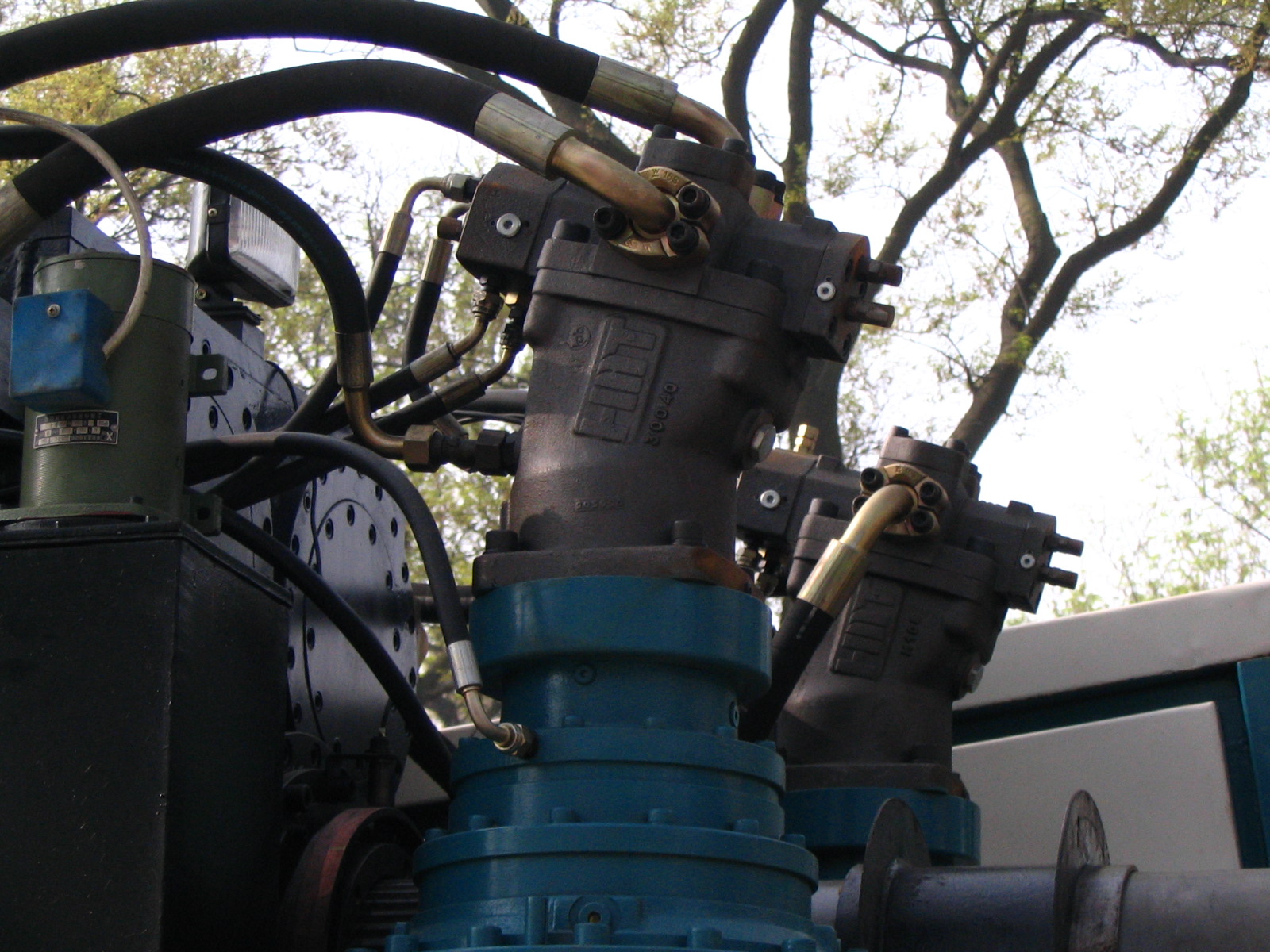

请朋友帮忙看看这是哪家公司的什 IMG_0053.JPG 么产品.(液压传动装置)# D% {, s! C" H5 E7 S+ W

楼主说的是整个机器产品还是马达?
+ v% U  c1 p9 H, ~1 L/ }1 M, J* B6 [0 \% o9 J0 [+ G* E
马达好像是弯轴马达,电气两位控制。。厂家标识看不出来(不会是国产的),估计几大液压元器件厂都有。

楼主是在设计这种产品?这个设备我前一阵子好像见过,今天看到图片觉得比较眼熟。

楼主提供马达的标签就可以识别了,观察一下上面是否有标签。

正如2楼朋友说的一样,马达是弯轴马达,电气两位控制,我想找整个减速机总成,特别是马达所驱动的减速机.这机器我只有这照片,没有标牌,

是HAT 吗?看着象.

应该是布雷维尼的减速机

估计象萨姆公司的吧

马达是SAMH1C的,减速机是布雷维尼的,如果你有意向,可以联系我。QQ:51497696 Email:lyy0309@126.com
