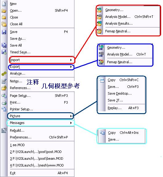

我们来看一下文件菜单: FileMenu.JPG
! k5 Q: I& P8 `# s6 @" G& V$ w5 G* E对不对?为什么有Close All呀?Femap可以同时打开多个文档,每一个文档可以有多个窗口,比如:对于一个分析模型,可以建立一个几何窗口,建立一个有限元模型的窗口,可以建立一个应力窗口,再建立一个位移窗口。这样就需要全部关闭了!不是吗?Pcitrue里面有一个JT是什么呀?JT是UGS组织开发的3D数据交换标准。可以用于轻量化模型,包含了几何模型的材料信息和物理属性信息,当然,可以进行剖切,打印,标注,测量,当然还可以嵌入到Office文档进行查看。

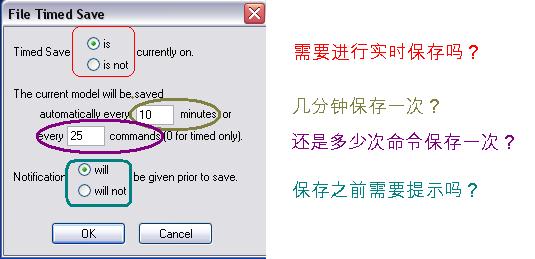

下面,我们来看一下Femap都能读入和输出什么数据?

Time Save很贴心的功能!!终于有后悔药可吃了。
