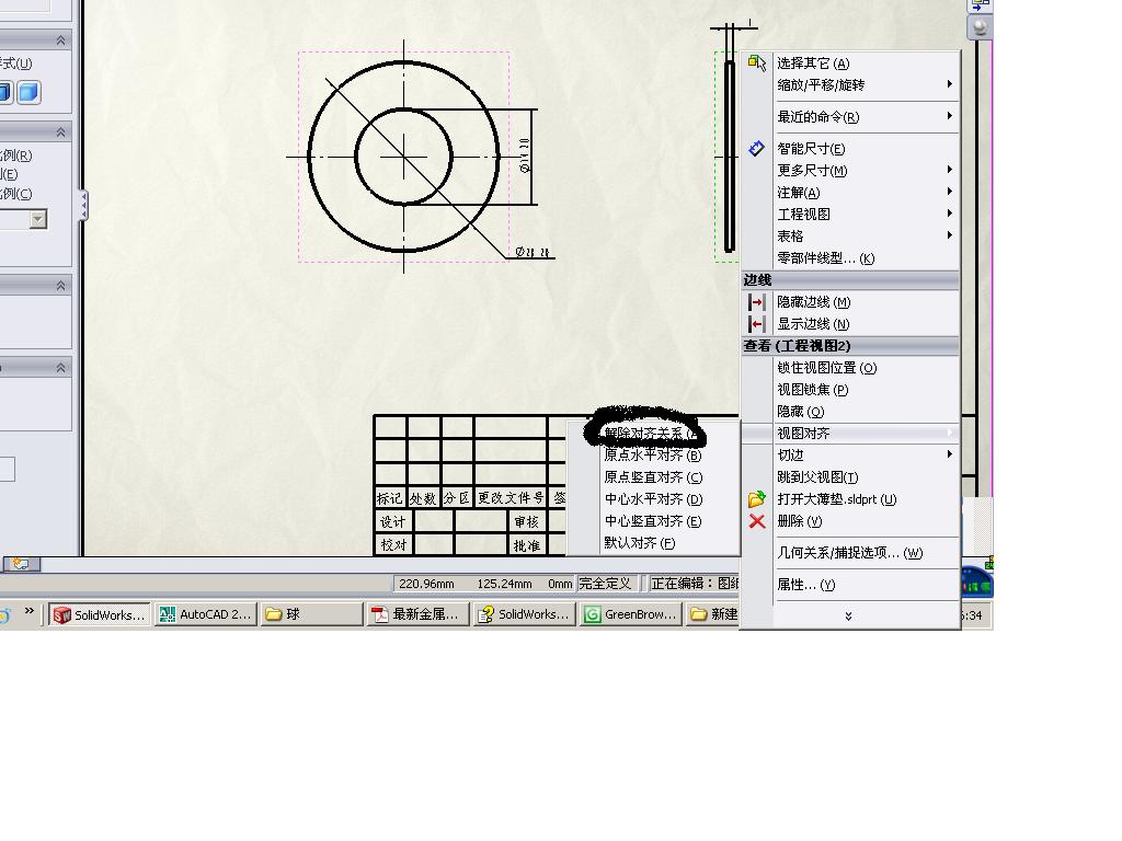

在07在工程图中,单击工程图有一个视图对齐关系中,可以解除视图对齐关系!
5 Y- `) M- T, L. a4 X但是到08中的视图对齐关系中却没有解除视对齐关系这一项!
  Y0 H* L+ _" d2 w+ G8 W/ R, M" q想要解除系统默认的视图对齐关系,不知道该怎么做了?有哪位高手可以指教一下?

在视图边界内部单击右键,然后选择对齐、解除对齐关系,或单击工具、对齐视图、解除对齐关系。
发表于 2007-11-1 16:34:42 | 显示全部楼层 来自: 中国河北沧州
看看!点击第二个视图右键
 楼主| 发表于 2007-11-1 17:21:43 | 显示全部楼层 来自: 中国河南新乡
多谢名位,已经找到了!点第一个视图的话是没有对齐关系的!
