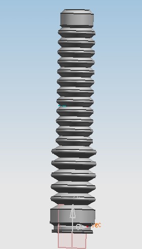

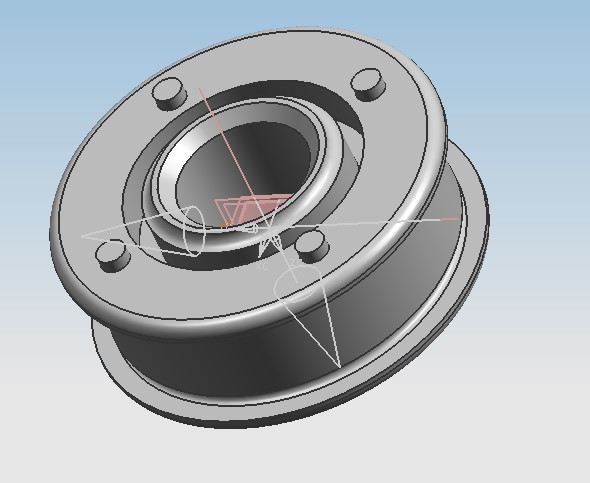

我们生产的橡胶件一般都是过赢配合!
1 u' |5 {! d. G2 ^7 a+ ]& h
" w- W" `  O7 m2 X/ A零件图和装配图装配不上!怎么能把橡胶件定义成可变形部件!: Z, p5 @/ J7 i' x- S3 D
+ m% Q, A; p! u, V; H8 {8 v我们的件一般都是旋转出来的在特征里根本找不到!
1 p, S8 [* W# {' ^
+ N, U! C: u! P$ |4 S) n难道必须零件图一个 装配图一个两个数模么?
7 j1 E" r0 X# K3 y4 P) L. J
8 m5 o+ ?6 E% D& C; D- R如图一我想改 直径尺寸 图二 我想改长度尺寸如何定义. o! g% v8 \! t9 D2 E8 H3 J
. u% {3 C/ g  _* m* e& [. M3 u0 c请高人指定迷津4 F" a: i% [, u
7 K; n# F, i& a0 E7 ?) n
我把数模在传上来 请哪位高人帮忙做个视频教程!!!3 h) I  A4 q5 d7 c$ t

发表于 2007-11-2 14:06:01 | 显示全部楼层 来自: 中国安徽合肥
可以定义成可变形组件,我曾经定义过垫片、O形圈、弹簧,都可以。我想你说的也可以。大概就是用表达式定义尺寸的范围。以下是收集的对月临风制作的视频,希望能对你有帮助。

 楼主| 发表于 2007-11-3 11:18:53 | 显示全部楼层 来自: 中国吉林吉林市
他的定义都是变螺距!来改变长度 有没有的别的办法

发表于 2007-11-3 21:17:51 | 显示全部楼层 来自: 中国重庆
我觉得,所谓定义变形,即使该零件中的某个尺寸发生变化,即可达到目的。因此,
: u5 o3 o) ^/ f" Q3 b楼主所做的零件,只要有定义的尺寸,就可以使其变形。
+ U3 [4 v( n1 u& u- ?例如,对月临风帖子中的弹簧,他的螺旋线由半径、圈数及螺距所定义的。既然可以定义螺距,楼主也可以根据实际的装配过程,使其实现变形。
8 R: V' K/ k& \! ?* A: p9 m% u6 V% `# _- m: B2 {" m, `
上面是我这样理解,不知道对不对,若有更好的理解或实际操作,请教教我~~~
