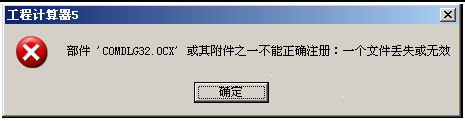

我以前用2007R1,工程计算器用着很好,可前两天改为R2后,工程计算器不能用了。弹出下图所示的窗口。请教:有什么办法可以修复呢?

下载一个二次开发小程序,其中就有关于工程计算器功能加载的,将二次开发小程序加载后,工程计算器就能用了。- O; }/ [! v# D2 @
这个二次开发小程序本论坛就有,不过要下载最新的(2007,9.27的)。

发表于 2007-11-5 16:30:16 | 显示全部楼层 来自: 中国山东潍坊
升级到2007R3,准星

发表于 2007-11-5 17:00:44 | 显示全部楼层 来自: 中国山东潍坊
最好用,最稳定,与2005R4.1媲美!
