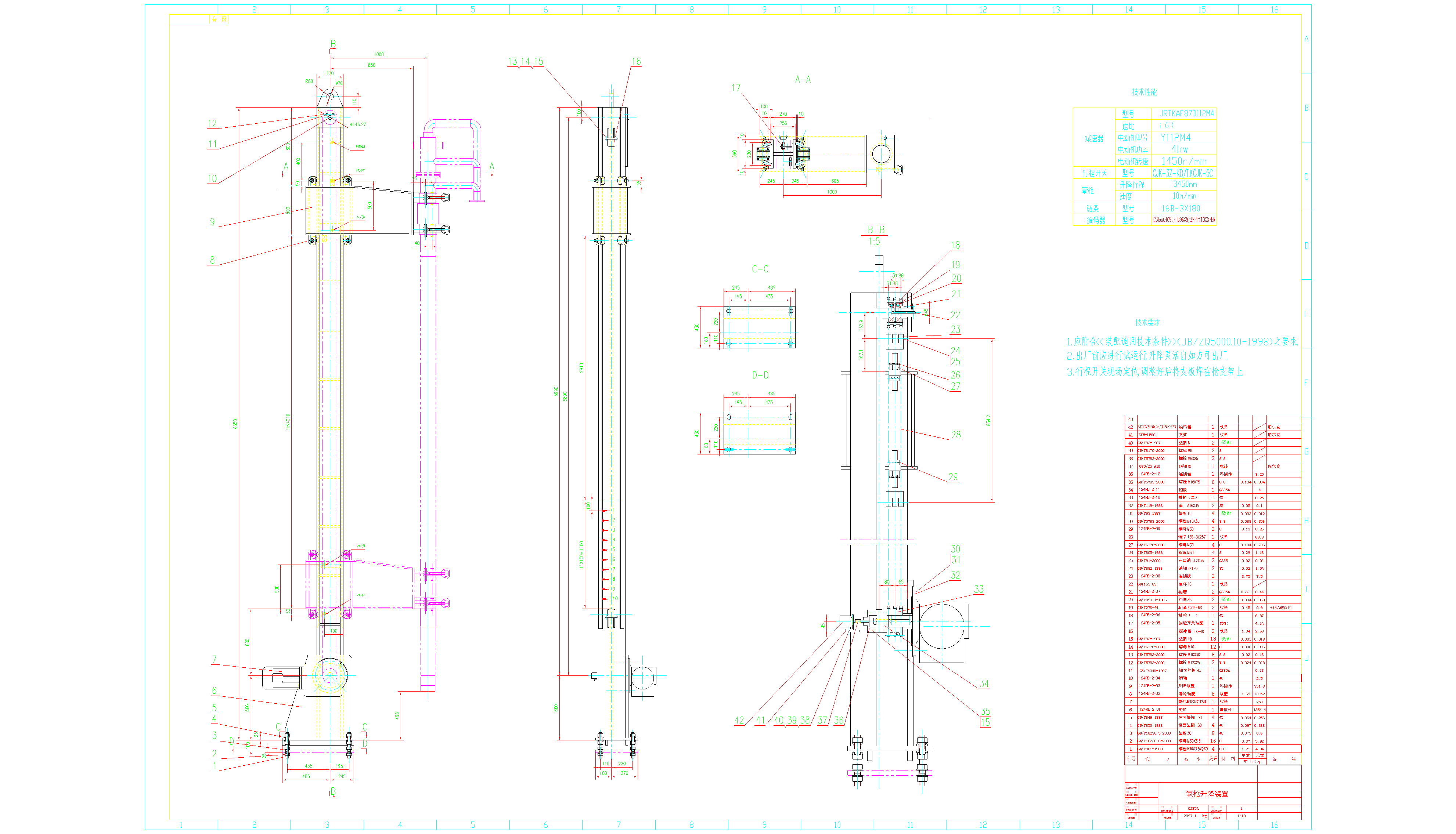

以前用的这个减速器,停不住车,卡不住,掉下来,很吓人的,高手帮帮忙,选个什么样的好?' \: }+ t9 Y. t- G" k& B

搞个带涡轮蜗杆的行了吧

使用单头蜗杆-蜗轮减速器,可在任何处仃止保持自锁。或者用三合一减速器(电机、减速器、制动装置三为一体),可以随时制动仃止运行。

谢谢,怎么个自锁过程,就是原理呢?

自锁的原理就是让滑动角小于磨擦角

楼主采用带制动电机,结构最简单

同意采用制动电机的方法。

升降速度5-8m/min,变频的,需要具体什么型号的减速机,氧枪重量500kg
 楼主| 发表于 2007-12-14 15:50:36 | 显示全部楼层 来自: 中国辽宁鞍山
转矩怎么具体计算的??
