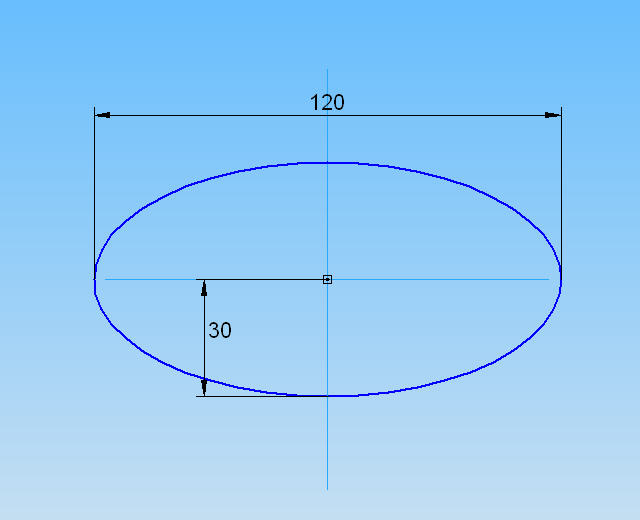

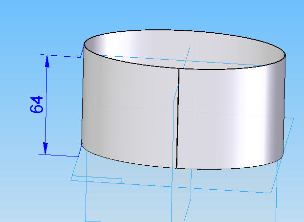

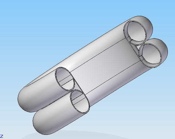

有兴趣的来试试,这钟钣金如何展开  h+ `: @, l4 b( b
7 g" q- A! L+ A* n+ r! l) R 11-4-3.jpg $ F0 A% }2 |. _
' G2 w% Z/ b$ v! o. C% { 11-4-4.jpg
  m9 d3 Y/ `  G. J' D- ~8 H
' u  O& q- J; U9 f. o" B5 b 11-4-5.jpg 8 y1 n, v: ?1 x; |
2 u, H4 A& P3 d( l

这种钣金件实际工艺能生产吗?
 楼主| 发表于 2007-11-22 16:31:18 | 显示全部楼层 来自: 中国浙江温州
能生产,滚边工艺,要改模具

這個產品能生產,不太實際,費用太用了,還不如擠拉後再滾圓

SolidEdge带这个功能一步展开,展开样图。
发表于 2007-12-13 11:15:07 | 显示全部楼层 来自: 中国湖南株洲
点应用程序,展平模型,即可。快得很。
发表于 2007-12-13 11:18:11 | 显示全部楼层 来自: 中国湖南株洲
你这个两个管太近了,生产困难。

$ V6 e# |6 v( A. Q0 r' V* T看样子SE版块来了高手了,请教,你去试过了没有?如果你去试过了,那就把图贴上来,光嘴说有何用?去画个长轴60X短轴20的椭圆,卷边试试: u! ^- k: |/ y1 y* D6 \

这题目是否可以这样,就画一个椭圆的钣金拉长,然后展开,再做卷边,再展开。得到的展开图应该和实际的一样吧!然后建一个和楼主一样的不能展开的图做模型用!
发表于 2007-12-14 09:44:33 | 显示全部楼层 来自: 中国浙江金华
直接展开我一直做不到。不知谁做的出来!

暂且不论如何展开,试一试你的机子三步能做出来吗?% A- y/ D! L5 i3 W- c

 楼主| 发表于 2008-1-3 14:30:48 | 显示全部楼层 来自: 中国浙江温州
希望用SE的年轻人都来试一试,试试你的机子,试试你用的软件与许可证,同样也试试你的SE画图能力
