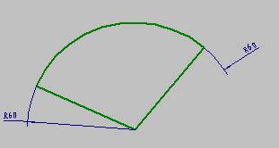

在km2005中发现一个问题,要请教大家:   z: s9 G. E5 e, Y' G2 }
给一个圆弧标注半径时,想把尺寸线放在圆弧的延伸线上,如下5 `" T) h. j" y

现在我只能标注出这个效果(这是km2005画的)
发表于 2007-11-4 17:28:25 | 显示全部楼层 来自: 中国浙江湖州
空格键
只要按空格键就可在不同的方式下切换.

附件中,上面一个图,我是在km3.8版中标注的,能在km2005中标注成这样吗?
发表于 2007-11-5 09:22:57 | 显示全部楼层 来自: 中国广西钦州
可以通过加画延伸圆弧线,再标注。

发表于 2007-11-9 08:51:14 | 显示全部楼层 来自: 中国山东潍坊
是的,可以加延长线的方式

发表于 2008-1-19 09:46:32 | 显示全部楼层 来自: 中国广东东莞
原帖由 zjp741208107 于 2007-11-4 17:28 发表 http://www.3dportal.cn/discuz/images/common/back.gif( r+ }. D, ~, `# D6 ?/ P7 F. N4 M* m* Z
只要按空格键就可在不同的方式下切换.
9 I6 j+ S3 ?/ J5 Q! |# M; g; w
3 B2 ~( H# h$ x/ r2 L/ x4 z8 p说得对,操作非常方便好用
