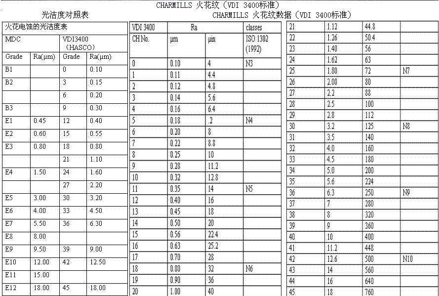

VDI 3400是什么标准,还是其它什么?
发表于 2008-1-6 12:58:53 | 显示全部楼层 来自: 中国湖北荆州
是 EDM 火花纹数据。有对应的Ra值。

发表于 2008-1-7 14:15:11 | 显示全部楼层 来自: 中国安徽芜湖
德国工程师协会标准:$ W1 O& ~' D& B( t8 O) ^( r
VDI 3400-1975 Electrical discharge machining; concepts, methods(德文版)
