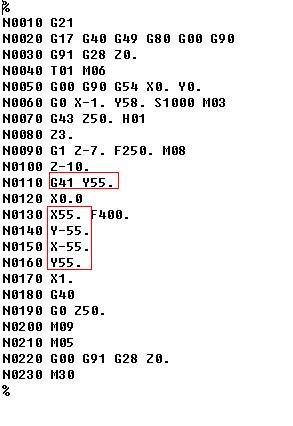

个位师傅,我用UG做的一个100*100*10的外形铣削,希望出的程序是带刀补(G41/G42),可出来后 只有G41并没有  刀补号码“ D”,而且根据程序看刀路数值不是工件的外形尺寸。不知道是我修改的后处理器不对,还是操作参数设置的不对,望高手赐教!!(我用100*100*10工件分别用Mastercam和UG分别做了一次,程序粘贴在上边,第一个是Mastercam做的,第二个是UG做的,在UG出的程序我认为不对的地方已经用红笔勾出)。& k; v6 B9 ^; {) \
       还有一个问题,我发现我的UG后处理器处理的程序开M08总是在每把刀具的G1时,如果这个刀具用的是螺旋下刀,那G1之前的那段切削实际M08是没开的,怎样处理可以让刀具开始切削就开M08了?
7 F, m- A( |6 h6 @* h  w! g       我用的是不用预读刀的斗笠式自动换刀FAUNC 0I-MC系统,如果那个师傅有适合的UG后处理还望不惜赐我一个!!
: u" |( g( k1 V: h( }再此先谢了!!1 a+ j% J) _. a
     我加工时加工坐标在工件的上正中心,所以希望UG出来的刀路值是50不是55!!

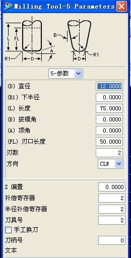

我试了一下,你的问题,可能是刀具设置时,没有设置半径补偿寄存器。

关于D的出现我已经解决了,关键的问题是UG出的刀路值是55,我要求出的值是50

发表于 2007-11-17 19:20:37 | 显示全部楼层 来自: 中国江苏苏州
如图所示,勾选输出平面就可以了  A6 X" j! S% P  S
