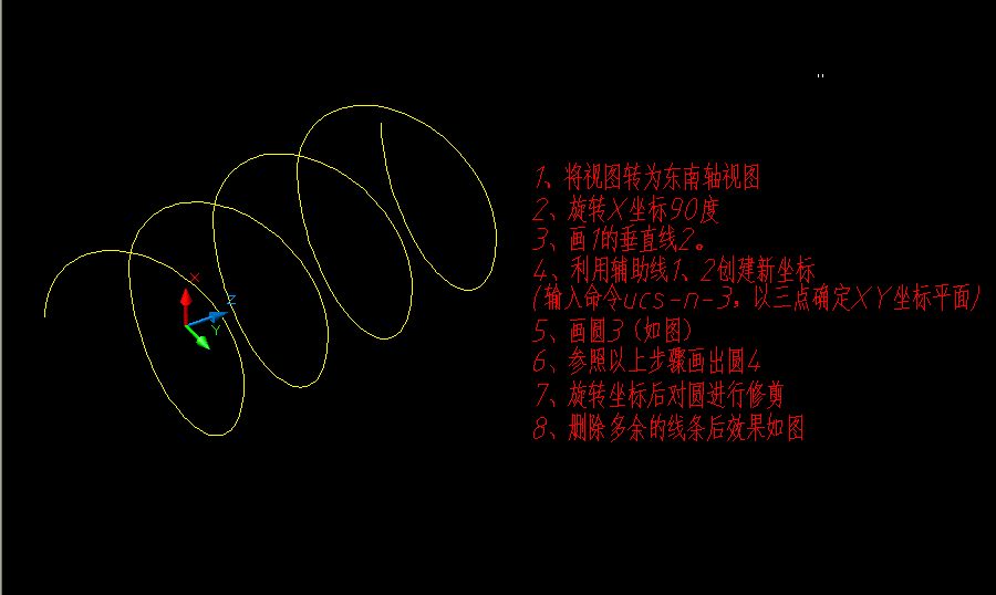

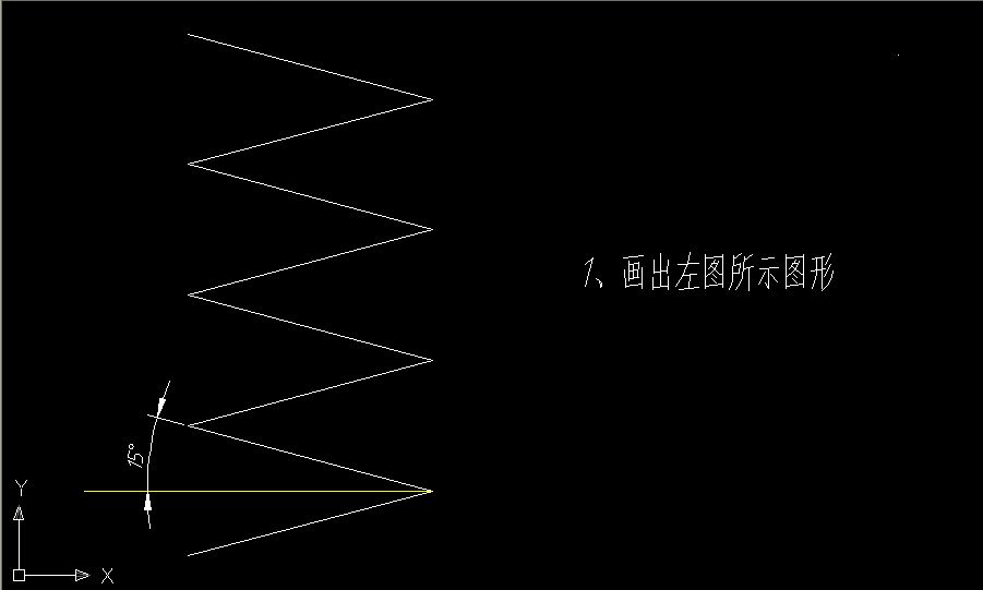

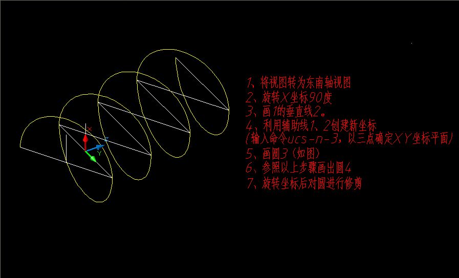

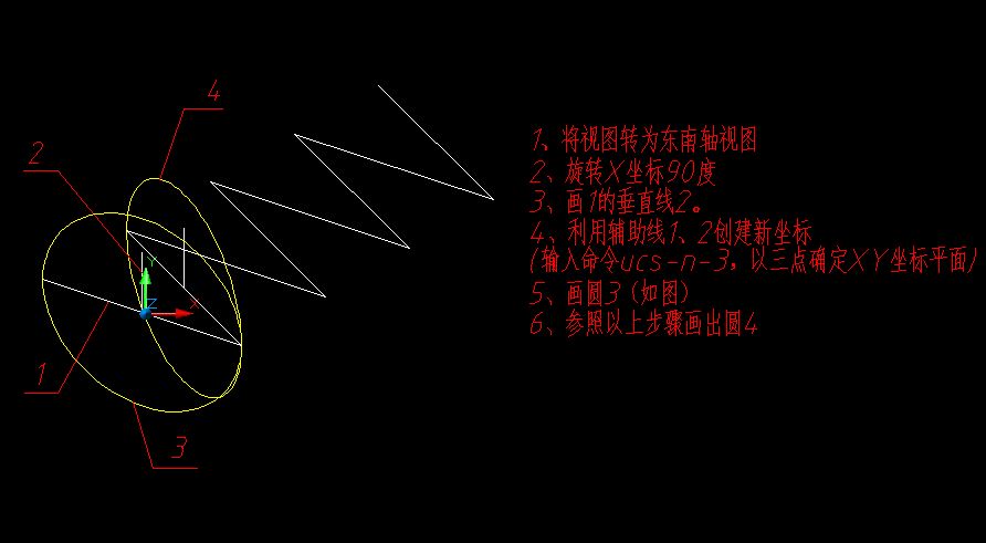

bu不使用二次开发,怎么画螺旋线?高手指点下- j+ T" v5 C. D% ?. D
+ C1 J; g# ?1 j+ ]: I
[ 本帖最后由 唐昕晨 于 2009-1-10 12:23 编辑 ]
发表于 2007-11-6 18:10:21 | 显示全部楼层 来自: 中国广东汕头
如图所示.0 k/ R: W0 r. N6 H

 楼主| 发表于 2007-11-6 19:00:26 | 显示全部楼层 来自: 中国广东中山
谢谢了,版主辛苦啦1

发表于 2007-11-8 12:10:30 | 显示全部楼层 来自: 中国四川成都
以上方案似乎的近似螺旋(圆弧)而非精确螺旋9 x* z& \- D0 e; a. ?- m1 X
最笨的办法是等分圆周为多分,改变各点Z坐标,连各点,阵列
