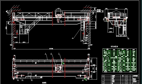

吊钩桥式起重机总图 (5t  28.5m)
- @" l$ |: K# c4 Q5 K! j# G8 T4 Y文件版本:dwg 2000& Z' S5 m- @: `) W3 z/ V" {- i
1.jpg & i3 \' t9 e* B7 b& D

感觉总图都是一个模式6 i- C# U" }* T4 C* ]; q( A! W8 d, k) t/ r
双梁桥架主要要看 1、小车图,不同吨位的小车不一样2、主梁截面图,不同吨位,不同跨度,截面不一样 3、大车行走,主要决定于 提升高度,起重量,主梁跨度。
