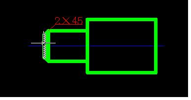

发表于 2007-11-6 20:58:32 | 显示全部楼层 |阅读模式 来自: 中国湖北武汉
没装任何插件,如何标注倒角。请高手指点一下,谢谢!' z4 B5 ?8 k" C' d2 n& N

菜单:【Dimension(标注)】→【Lea der(引线)】8 ~+ A  X: Z, s# o# b8 ]4 m8 X4 \6 S
命令:qleader(或别名le)- R; C% F) ^9 C( ]7 Q; k
调用该命令后,系统提示用户指定引线的起点:
7 i  S+ r! ?- U9 dSpecify first leader point, or [Settings] <Settings>:
! {3 U! |  Z0 r: W* b如果用户选择“Settings”选项,则弹出“Leader Settings(引线设置)”对话框对引线进行设置

 楼主| 发表于 2007-11-6 22:09:44 | 显示全部楼层 来自: 中国湖北武汉
我以前使用引线命令,觉得不好,那位有更好的方法,但是还是要谢谢二位。

, O; b6 X5 B4 H4 v6 }CAD本身恐怕没有更好的方法。

如果你看到不错的标注,可以拷贝到你的设计中,然后做成块或者属性可以更改的增强的属性块
