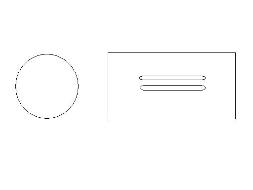

想请教下,我要在圆桶上成形二横向腰形筋,用什么方法可能得到啊?

腰形筋?能说清楚些吗?谢谢,还有最好上传零件图
 楼主| 发表于 2007-11-6 21:25:16 | 显示全部楼层 来自: 中国江苏苏州
如下图零件
如下图零件
发表于 2007-11-6 21:26:54 | 显示全部楼层 来自: 中国广东珠海
圆筒直径及壁厚,材质,楼主也太吝啬,标数据呀
 楼主| 发表于 2007-11-6 21:40:39 | 显示全部楼层 来自: 中国江苏苏州
回复 4# 的帖子
r=400
9 Q1 z5 y8 G: t0 I  x* g. v8 g) YL700料厚0.8,材质SPCC
发表于 2007-11-6 21:45:36 | 显示全部楼层 来自: 中国广东珠海
你那两条筋向内还是向外压?
 楼主| 发表于 2007-11-6 21:49:52 | 显示全部楼层 来自: 中国江苏苏州
回复 6# 的帖子
突筋向外突出
发表于 2007-11-7 14:29:01 | 显示全部楼层 来自: 中国浙江台州
涨形也可以完成此工艺。
发表于 2007-11-8 11:55:59 | 显示全部楼层 来自: 中国福建泉州
先整型筋条,后卷圆。记住卷圆的模具应避开钣料的筋条。
 楼主| 发表于 2007-11-14 20:24:46 | 显示全部楼层 来自: 中国江苏苏州
不行的,卷圆避开的话,.那还得再新设计一台设备么?我们现在用的三辊卷板机
