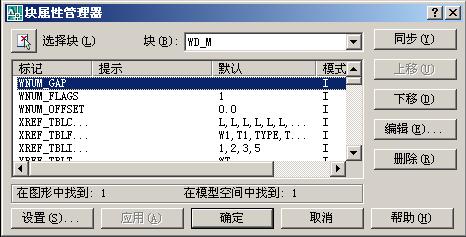

块属性的顺序可以不可以修改?

( A& b5 F3 r# t9 w2 k3 q如果是属性块里有多个属性,那么其顺序可以改变。

修改,对象,属性,块属性管理器。
9 f6 R$ ^$ t# A9 T- h0 `: ~battman

楼主是想问块属性排序吧???

说的是块属性的排序吧,建立属性块多了,使用时闪现是无序的,我也想知道,呵呵

' F  c1 ~8 X) w5 n( O, b3楼的不是回答的很清楚了吗?为什么不仔细看看呢?& V9 }: B& L+ t; I2 R; p& d
