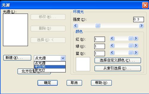

应该是设置问题。在视图→渲染→光源中设置光源种类、强度等等参数。

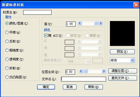

材质库里有150种材质,基本够用了。如有需要,可以通过新建或复制添加。

照出来总是一点光亮,这个是新手容易犯的错误., f: ?+ P8 y$ w; l8 u$ ]& M
操作方法应该如图所示,先在下接菜单中选择一种光源(点光源\平行光\聚光源)后再点新建按钮.进行光源参数的设置." o8 Z- i4 M9 p% ]0 ~9 |

至于材质.你可以直接在材质窗口中点"新建".然后在"新建标准材质"对话框单击"查找文件"选择一张图片就可以作为材质使用了.

谢谢版主了,版主给的是根本的,光源不需要材质
