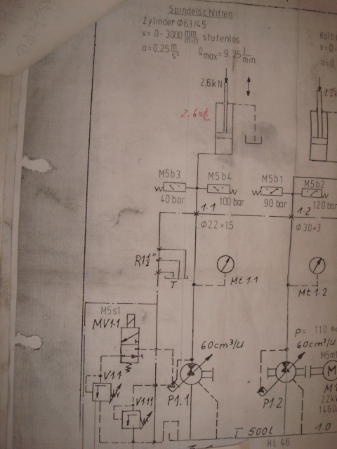

我铁个图,用双向变量泵平衡一个重物的系统,左下角的电磁阀切换升降两种压力,请高人看看上升和下降变量泵油路是怎样走的。

发表于 2007-11-14 08:23:59 | 显示全部楼层 来自: 中国吉林长春
关于楼上的图,我分析是溢流阀V1.11的调定压力比V1.1的调定压力高,变量泵是正流量控制,油缸上升时,电磁阀断电,泵排量大。油缸下降时,电磁阀通电,油缸靠自重下降,由于压力较低,泵排量较小。不知道对不对,请大家指教。

发表于 2007-11-14 18:08:10 | 显示全部楼层 来自: 中国北京
说明一点:8#图中重物由丝杠驱动,油缸平衡重物。
发表于 2007-11-15 10:17:45 | 显示全部楼层 来自: 中国江苏无锡
对于9楼朋友的说法首先表示赞同!其次我向说的是这个泵是双向的!在重物下降的过程中有反拖制动的效果!请奥凯吧该泵的型号说出来吧!) l7 w" |% e6 ^+ T  y5 D7 s. ^2 j

发表于 2007-11-15 19:07:12 | 显示全部楼层 来自: 中国湖北武汉
回复 11# 的帖子
进口设备,泵的型号PV050,2-Q-DR   , 照片传不上去 ; l, O& m! y' R9 ?9 S' u
谁能说一下,油缸下降时, 油液是从0 h/ s& q' P1 H# T: d
1溢流阀回流
% s. Q, R5 p" d; ?" R' I  b( q2从泵回流
# x1 Z1 t, J' p3 d. Q: _0 z% t/ Z3从溢流阀和泵二者同时回流。
5 x+ S2 A: l! @6 ^1 N+ D& q在此用双向变量泵于用单向变量泵相比有什么优点?) Y1 V1 X6 r) k, s5 [8 Q

发表于 2007-11-16 09:03:03 | 显示全部楼层 来自: 中国江苏无锡
从泵回流,单溢流阀对其有控制作用!就是我上面说的可能有泵对负载有反拖制动的效果
# _- w* S' z4 {7 w/ d0 E) \2 ?这种泵在闭式系统用的比较多!6 i; F9 J2 U' b' K# I9 T- E

发表于 2007-11-23 22:55:42 | 显示全部楼层 来自: 中国山东淄博
谢谢奥凯的信任,我说说自己的看法,不一定正确,您参考一下吧。
0 q3 o' E. \1 F/ G7 M, q/ \我认为溢流阀1.1的调定压力高于1.11。电磁阀断电时,溢流阀1.11的压力不足以使变量泵偏至负偏角,此时,泵口处的压力油始终只能输出,油缸只能做上升运动,当油缸上升速度较快时,泵的偏角变大,流量增大,反之流量减小,从而配合油缸的动作。电磁阀通电时,油泵变量控制处的压力由溢流阀1.1调定,该值较高,可使泵偏至负偏角,当外力迫使油缸下落时,油缸下腔油路中压力升至阀1.1值,油泵反向泵油(反向泵油时,油缸下腔的压力始终是阀1.1的调定压力,也就是油缸此时的平衡力)。

发表于 2007-11-23 23:32:23 | 显示全部楼层 来自: 中国湖北武汉

兄弟别用您字,客气了,我担待不起。6 o% ?  y& r! V' S
反向泵油不是将 油缸 中的油 抽到 油箱 中去了吗? 怎么平衡?麻烦再解释一下。
发表于 2007-11-24 09:46:49 | 显示全部楼层 来自: 中国山东淄博
反向泵油的确是将油泵中的油抽到油箱中去了,但反向泵油是有条件的,只有缸下腔的平衡力大到控制油压(即平衡油压)可将泵推至负偏角时,才能反向泵油。假设某一瞬间反向泵油的量过大,导致平衡力下降,那么泵会立即由负偏角转至正偏角,把平衡力补足。9 M! ?. u$ s- g' }5 A' f
# i! ~. _& s5 ?
我上面说的最后一句话不对,应该是反向泵油时,油缸下腔的压力始终等于或低于阀1.1的调定压力,且大于阀1.11的调定压力。4 P- `6 y$ K# t' t( r
