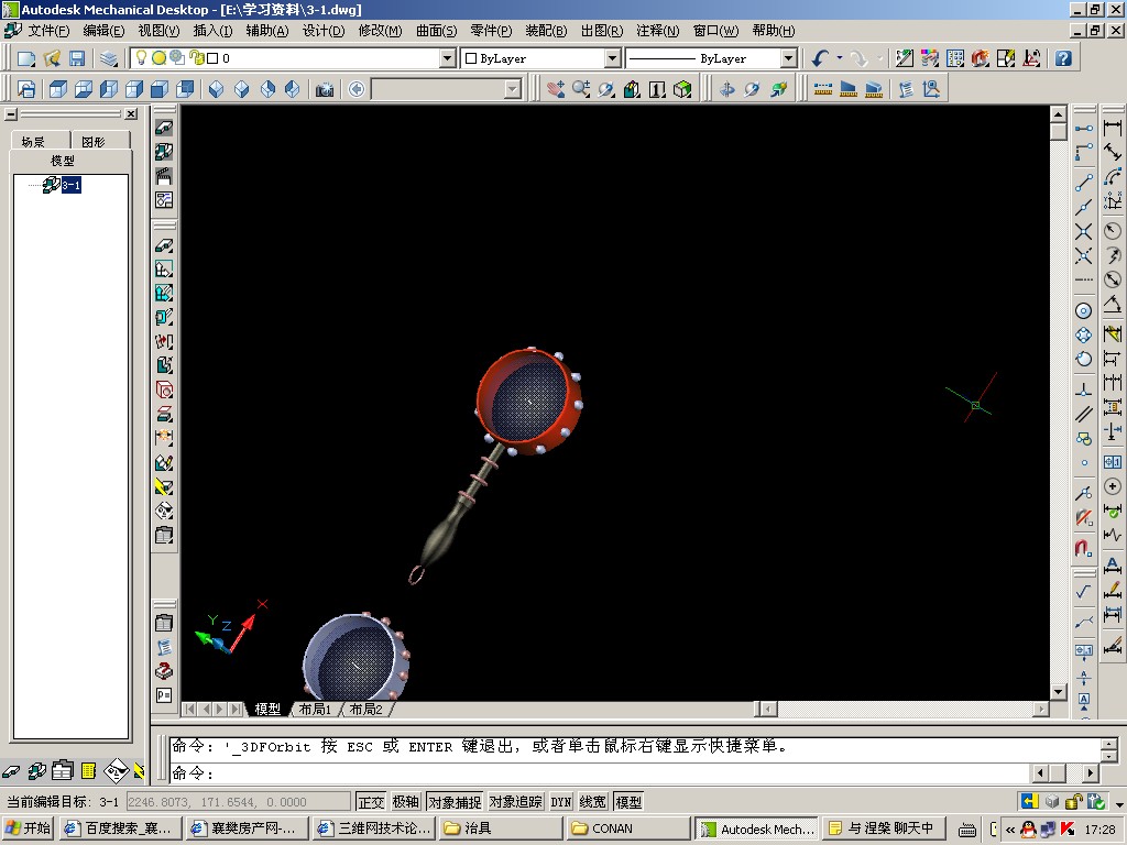

“今天来上班3 [) R! A3 }' C. _$ `0 y1 K
我发现我的电脑运行的速度有点慢,我就用优化大师优化,包括清理注册表,清理磁盘,磁盘整理等等
  f* ^2 s; U2 ?7 Z! {% ~; ~* Z; F可等我清理好后,打开MDT发现运行的界面不是我要用的那种拉 ,我以前用的是能画三维的,有标准件零件库的那种,
3 t7 Z# W" b8 F- r0 P& F% H直可惜没有以前的那种界面的图片,要有我回传上,我现在的界面是下面这样,我看能不能贴上去,如果那位高人知道8 c( z. O$ }" k4 r8 R2 o! S" I8 D0 ~( \
是什么文件被删,还是移走拉,有解决的办法,请告诉我,我在线等待!谢谢
8 d# L0 F2 z5 a6 g不好意思,我截了个界面不知道上传可格式不支持,还不 知道这么用,有人知道用什么命令请告诉我 ,谢谢”
/ E4 b- G! k# K4 _; \
; O* \; j6 ?/ O: _0 K
- p% ?/ S. c$ s3 ^+ Q# `2 K; ]0 ~
; R3 B8 A0 P3 H2 z+ n, L呵呵: b8 d; ?& L# C: R# N
这个问题我以弄好了啊
' q+ @" L: ^+ D! P" H谢谢各位的帮忙
6 D; y+ M( s6 v" B5 w. ~7 Q具体还是可能把配置文件移动了啊,启动后找不到,我是在命令行里输入:menu回车,找到一个
! _& Z" a- H5 S4 ]support的文件加,打开里面的配置文件久恢复拉。我现在的界面变成这样的拉" \0 G6 Z- k/ y7 o) N1 i& F
& u# r7 I& a' e" n
[ 本帖最后由 爱你不久 于 2007-11-13 17:37 编辑 ]

这个问题是你自己的工具条配置文件被你搞掉了 就是后缀名为arg的文件!" h- p6 ~  @. c4 B8 Y7 l8 s; b
你可以把自己的工具条界面另存到别的地方去 只要不在临时目录里边优化大师就清理不掉
' r' j% o* n+ f" V) U5 d而且自己也可以存多种样式 随时加载!
/ C: u& G1 b' ?具体操作:
) U$ E8 v# W' B0 W2 ]1 M选项-配置-输入或者输出 就是用作这个东西的!
