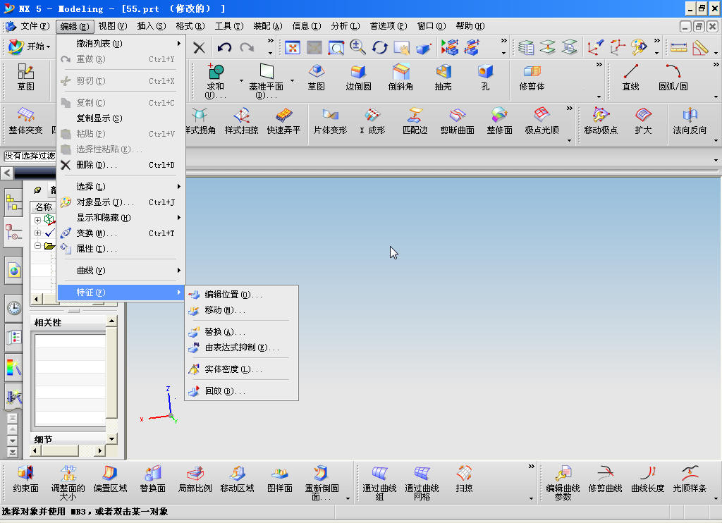

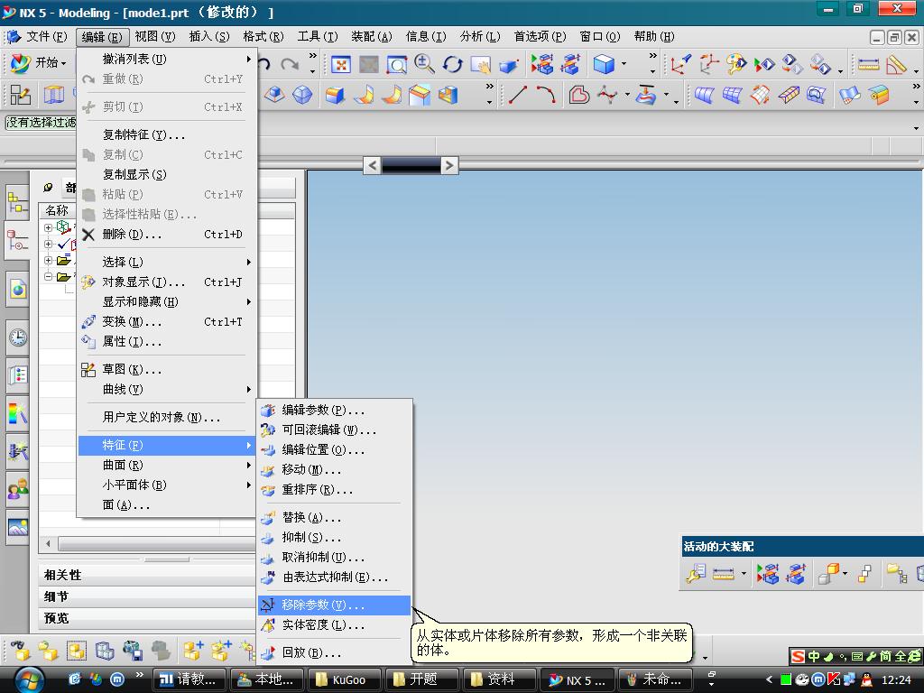

将角色切换到完整菜单,消参命令就有了。
发表于 2007-11-15 12:22:23 | 显示全部楼层 来自: 中国北京
5.0
如图所示。。。。。
