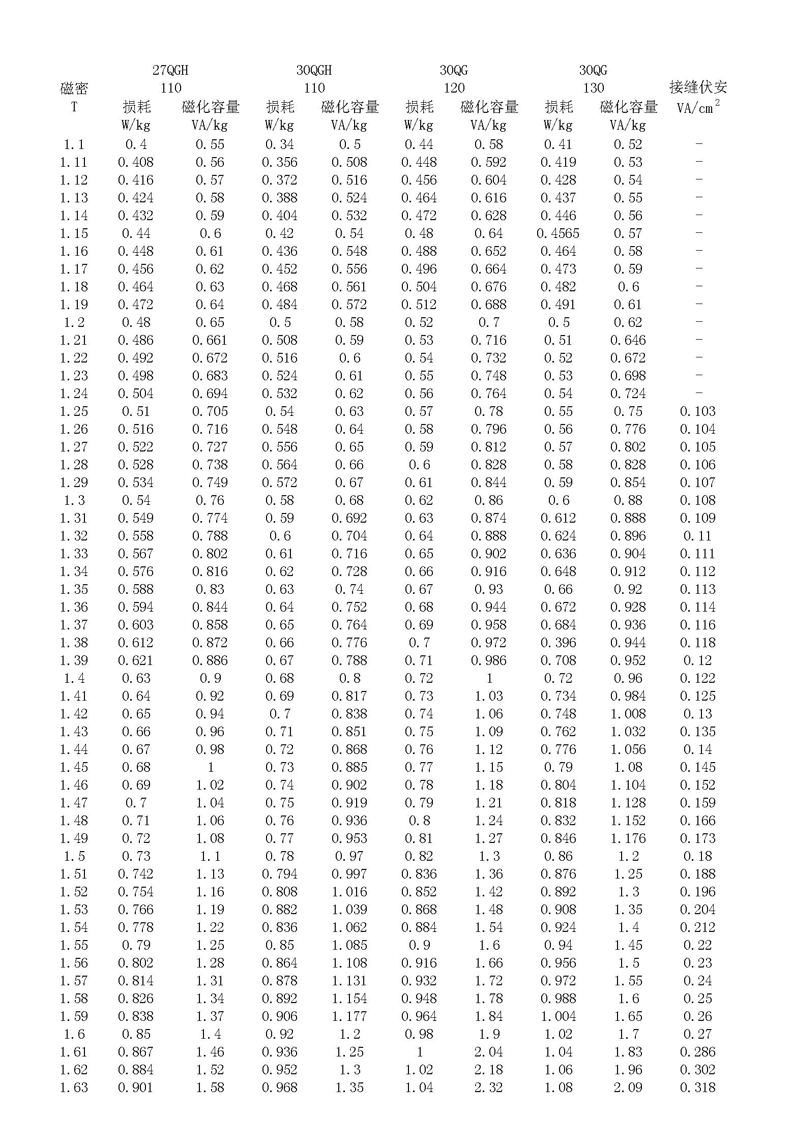

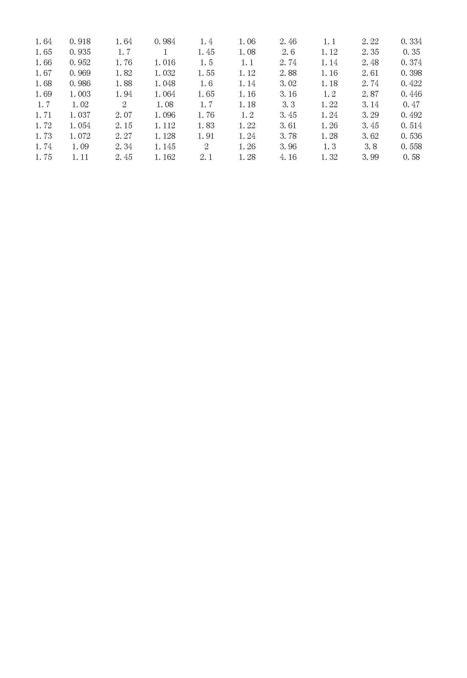

由于学习变压器设计,所以求变压器和电抗器用硅钢片各牌号参数(铁心数据表,硅钢片单位损耗与励磁容量表),请各位老师提供,先谢谢了。

没有具体的要求,只是手头这方面的资料太少,想多了解一点。

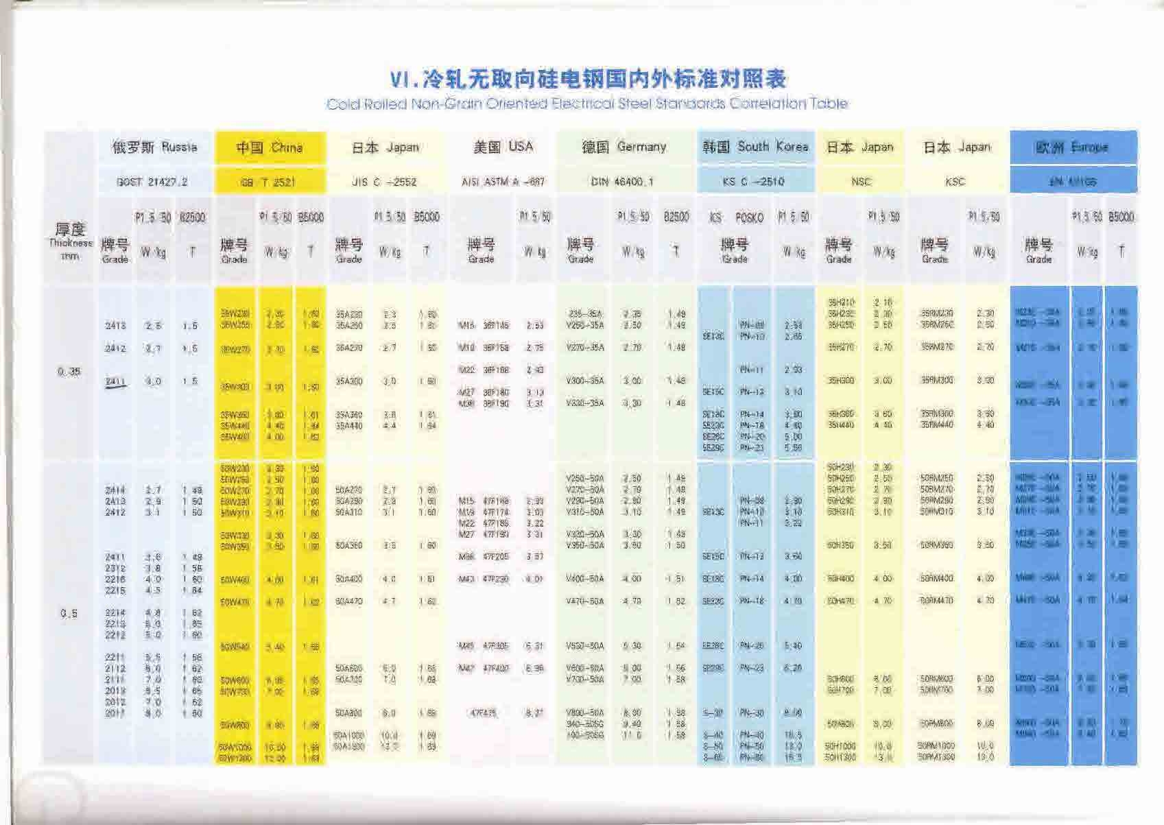

我目前正在做一个关于《无取向硅钢片变压器的报告》,我手上有点无取向国内外标准对较表,现共享,

 楼主| 发表于 2007-12-20 23:59:39 | 显示全部楼层 来自: 中国山东青岛
由于手头资料太少所以只有四个牌号,只当抛砖引玉了。
2 W: O  B* f" v/ Z, W8 x  W byq1.jpg
: e6 d( G$ i5 \  v- e byq2.jpg # e1 F$ F6 G  \) g) C0 z4 w$ d# a) Y
7 h5 @* J4 S+ o% p# M$ y
[ 本帖最后由 byqzhz 于 2007-12-21 00:37 编辑 ]
发表于 2008-7-31 13:15:47 | 显示全部楼层 来自: 中国上海
下载了,多谢了。打印出来还是挺清楚的哦
