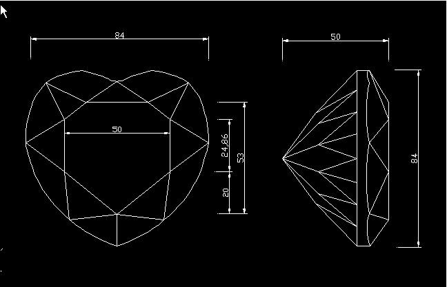

发表于 2007-11-14 11:45:41 | 显示全部楼层 |阅读模式 来自: 中国浙江金华
偶是菜鸟,初入这行,望高手指点我一下,我想进步,我在自学中。。。急切的等待中!!!! Q/ C6 u! u! r; c

你提供的尺寸太少了吧/。?

 楼主| 发表于 2007-11-14 19:44:41 | 显示全部楼层 来自: 中国浙江金华
主要我想说的是这个样子就行,于是我没能很好的把帖子发好,不好意思,您看能不能就意思象就行了,主要这个意思小菜我不知道怎么表达啊!万分感谢

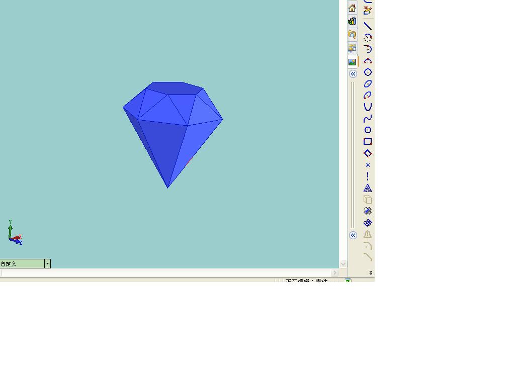

发表于 2007-11-14 21:14:43 | 显示全部楼层 来自: 中国浙江宁波
很象钻石,不过初学者做这样的图,呵呵,我是自愧不如~

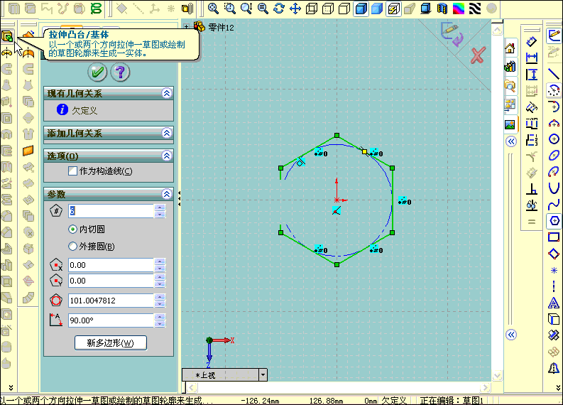

$ D; Q' G$ y' M尝试了一下.放样--剪切--旋转--剪切  基本可以做出样子,可是不好看~( T, f* \4 H/ A9 c9 p

 楼主| 发表于 2007-11-15 00:13:28 | 显示全部楼层 来自: 中国浙江金华
是钻石的样子,因为工作需要,就跟这茬耗上了,不过耗不过它,只能求助您们了!还望大家辛苦一下!

发表于 2007-11-19 08:39:46 | 显示全部楼层 来自: 中国浙江嘉兴
这是我做根据自己的想象做的吧知道好不好 !!

发表于 2007-11-23 13:13:38 | 显示全部楼层 来自: 中国重庆
定义好三个面后用放样可以成这样

发表于 2007-11-25 11:51:05 | 显示全部楼层 来自: 中国广东中山
我的思路是 3D草图--阵列--曲面填充
