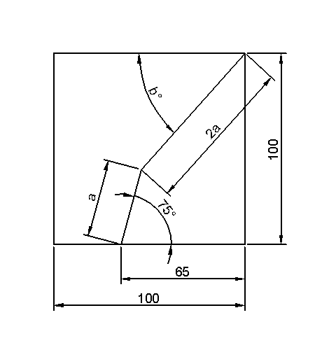

发表于 2007-11-15 08:35:39 | 显示全部楼层 |阅读模式 来自: 中国台湾

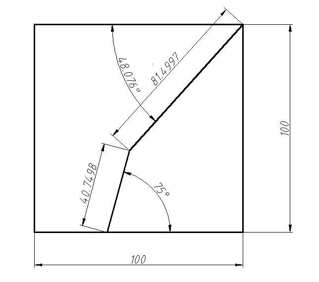

1. a 之長度為何?0 T8 T# T( H. I5 m8 m4 u9 h
    (A) 40.7498   (B) 40.7894   (C) 40.7984
8 z7 ]/ {5 }& Q9 s2. b 之角度值為何?3 [# v, N# @% p0 C' A" J2 A+ H
    (A) 48.076°   (B) 48.607°   (C) 48.706°

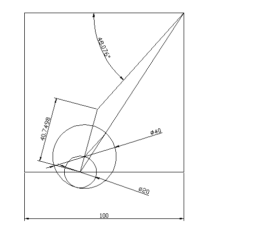

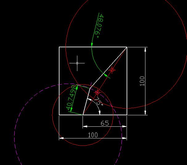

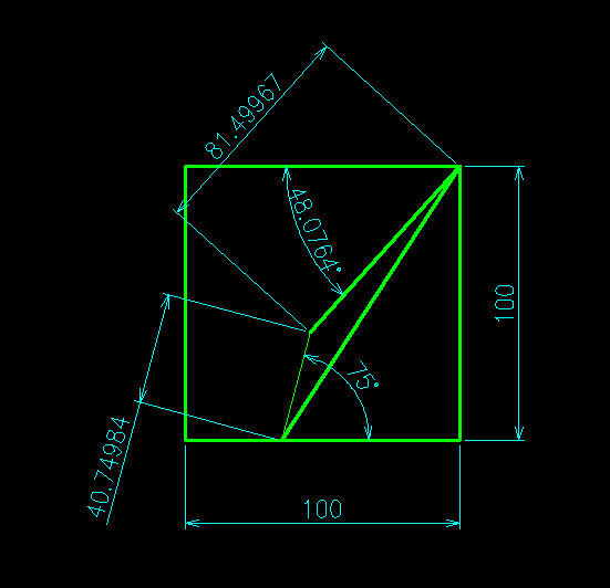

发表于 2007-11-15 12:57:30 | 显示全部楼层 来自: 中国广东韶关
小意思
2005llnn + 5 很好

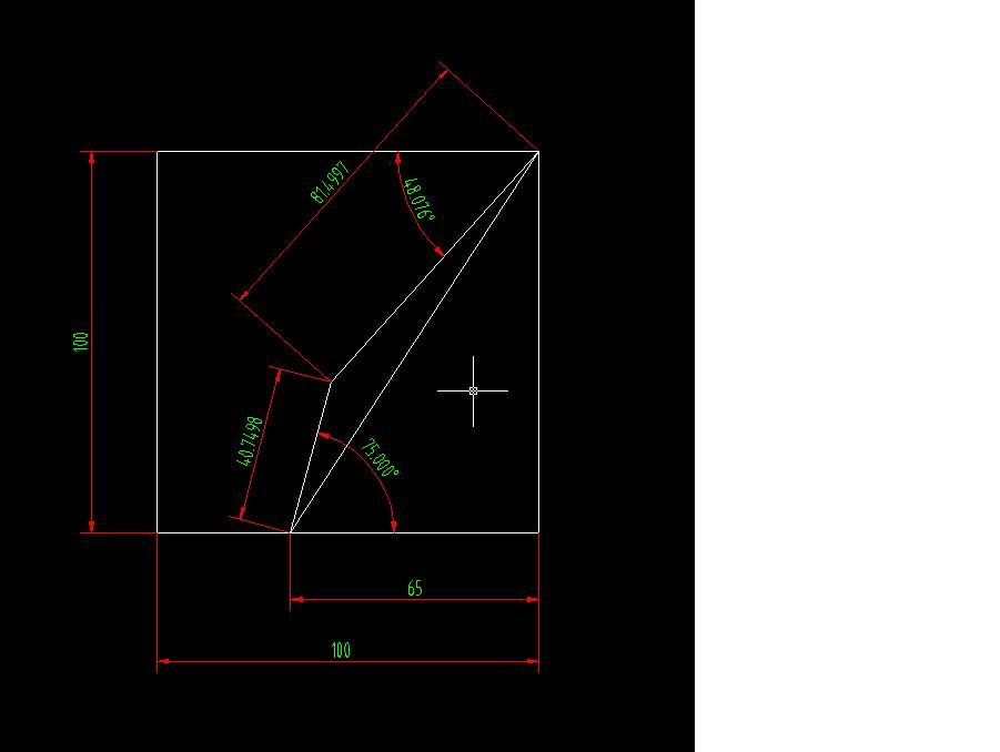

发表于 2007-11-15 13:13:06 | 显示全部楼层 来自: 中国河南安阳
2005llnn + 5 很好

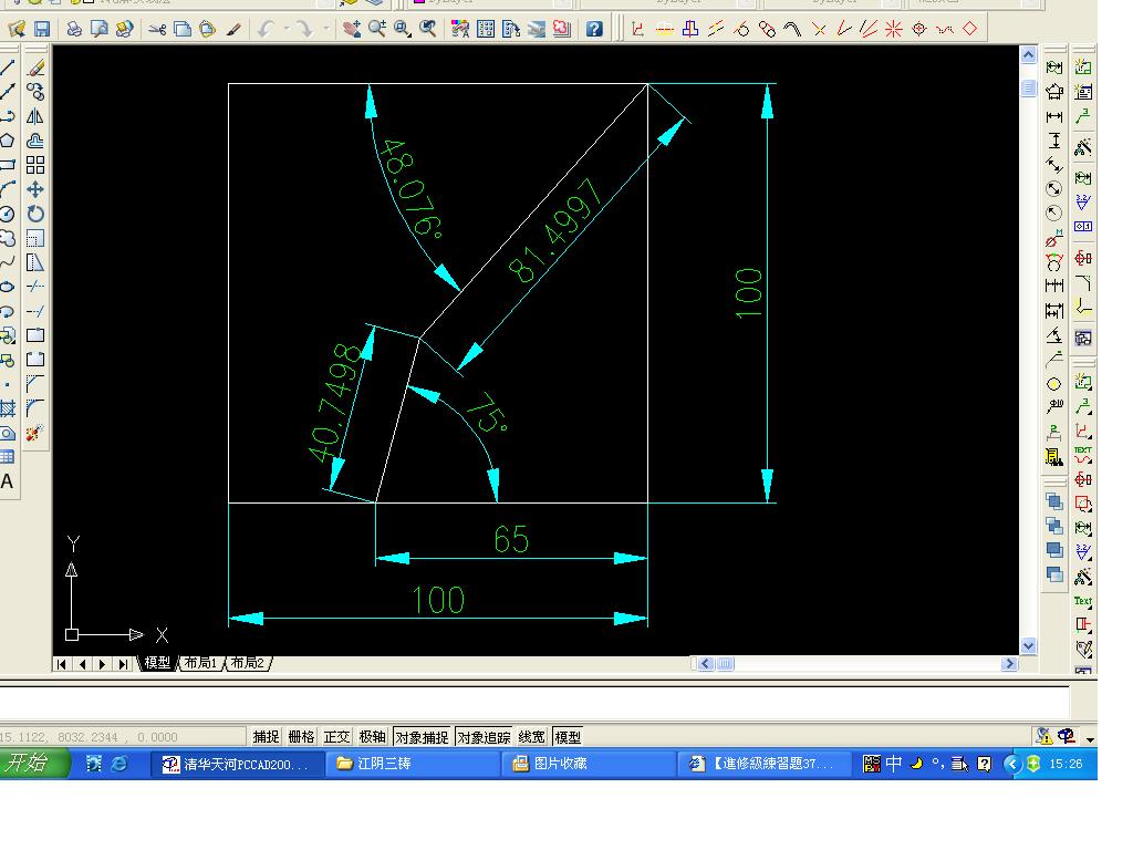

发表于 2007-11-15 14:13:17 | 显示全部楼层 来自: 中国江苏苏州
回复 1# 的帖子
和上次那体差不多,脑子多转一下就行了,呵呵。; x4 ~5 [4 c" Q! q1 X, A+ ~
4 l0 g" \0 v; c+ r; U[ 本帖最后由 kszldzg 于 2007-11-15 14:19 编辑 ]

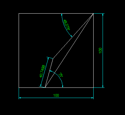

发表于 2007-11-17 10:10:12 | 显示全部楼层 来自: 中国福建三明
我的作业
2005llnn + 5 很好

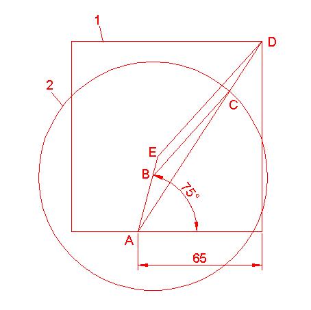

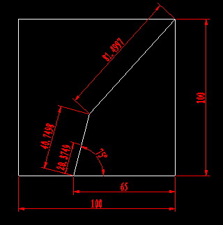

 楼主| 发表于 2007-11-21 09:22:05 | 显示全部楼层 来自: 中国台湾
1. 作100x100正方形#15 B# J# ]0 u" i& Q! g- g
2. 過#1底邊A作75°斜線AB=309 _: ]7 @  n% V9 ?
3. 以LINE →1'st=A  2'nd=D →作斜線AD
  E0 C6 X+ s8 s3 F5 ?* Y& @1 k* d4. 以CIRCLE→cen=B  r=60 →作圓#2 並與AD交於C
+ N* M0 J/ _& x; L, x/ J# {5. 連接BC斜線  }6 }! B4 ]9 s! }
5. 以OFFSET(t) →obj=BC  t=D →作偏移線ED並與AB延長線交於E
参与人数 1三维币 +10 收起 理由
2005llnn + 10 技术分享

发表于 2008-9-24 08:53:55 | 显示全部楼层 来自: 中国

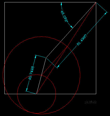

答案:A、A, d. m$ C& e7 e

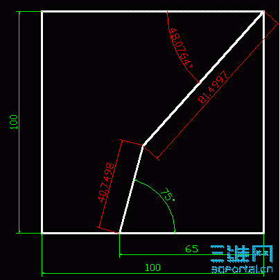

发表于 2009-9-6 15:50:51 | 显示全部楼层 来自: 中国山东东营
交作业9 v% G) Y) f  r- t" U* O3 s$ }
http://1
2005llnn + 3 参与鼓励

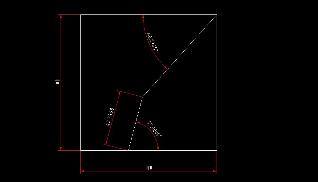

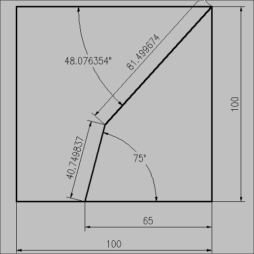

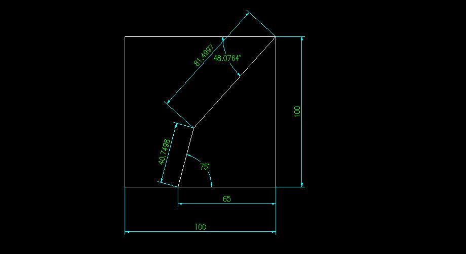

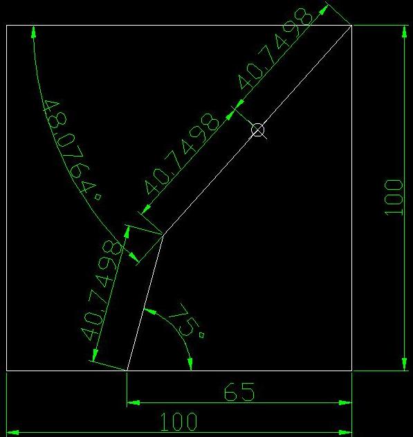

发表于 2013-8-29 07:26:13 | 显示全部楼层 来自: 中国浙江温州
8-29 进修级练习题37
- z, ]& F( S9 S4 t缩放
2005llnn + 3 参与鼓励
