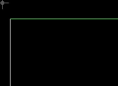

[讨论] 大家看看吧,重线删不掉
发表于 2007-11-15 09:13:25 | 显示全部楼层 |阅读模式 来自: 中国河北廊坊
难道我的操作有误吗?
# s1 N  j( r4 y5 z6 c, g7 p" S  n很简单的重线,为何用这个命令就是删不掉?
0 K0 l7 m4 q0 ^0 F你自己随便建个双重线,自己试试吧!8 W) \2 d9 c6 Y6 R- x. {
2 Q8 B. S' L# Z5 d

发表于 2007-11-15 11:16:49 | 显示全部楼层 来自: 中国山东潍坊
必须在块中,此命令才行

发表于 2007-11-15 16:24:11 | 显示全部楼层 来自: 中国山西太原
重线的删除不用那个命令,选取一个按右键删除就行了。那个命令却实不好用。
发表于 2007-11-15 20:33:20 | 显示全部楼层 来自: 中国河南郑州
属性不一样的两条线,CAXA不认为是重线,如果都是0层就可删掉了。

 楼主| 发表于 2007-11-16 15:18:17 | 显示全部楼层 来自: 中国河北廊坊
我去试试了,根本就不行,按照5#说的那样!

发表于 2007-12-18 17:02:23 | 显示全部楼层 来自: 中国上海
都是0层好象也是间歇性删不了,我操作应该没问题啊~~
