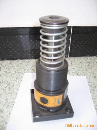

请教产品用途

看样子象设备上的缓冲器部件。

应该是缓冲器:* W1 V8 X* Z3 p! h8 T9 Q
用途对外界的力做缓冲或减震用!% K5 ^! N6 t/ I6 G
是不是和这个差不多:
' \) e8 p# r8 f) N% u' j. }/ h 06041810112317.jpg

像缓冲器,可是旁边还有个接管,又像个脚踏气筒之类的东西。

哪个旋钮是可以调节阻尼么?

从图片上看应名为阻力器,他的用途主要与气动机械(如汽缸)配合使用,因为汽缸运动不能象液压缸那样通过流量阀和限压阀调节其流量来调节其速度快慢,而气压缸却不能象液压缸本身就能保持匀速运动,为了解决这一缺陷通常配用这样的阻力器来保证汽缸的匀速运动。至于那个旋钮是用来调节阻力器液压油回路流量,而调节阻力器的运动速度。, }+ d3 D- c3 }* w' a! C; R2 Q4 f

和摩托车减震相似。。。

我认为是个带有位置开关的缓冲器,边上那个小弯管是电线出口护管,它的功能是:运行中的设备撞到挡板或其它装置时,及时切断该设备的驱动电源,压缩弹簧起到缓冲作用的同时又不会引起电机过载。
