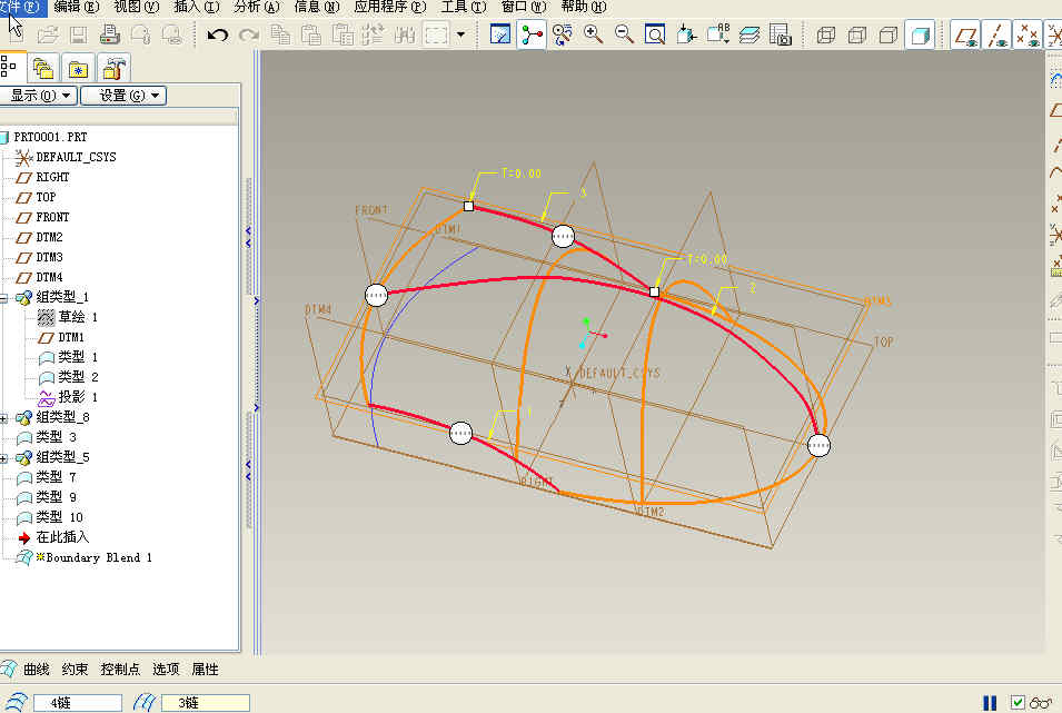

[讨论] 想请教一下各位,我画的鼠标为何不能连成曲面,谢谢
发表于 2007-11-16 14:35:20 | 显示全部楼层 |阅读模式 来自: 中国天津
prt0001.prt.rar
144.73 KB, 下载次数: 5
发表于 2007-11-17 00:18:43 | 显示全部楼层 来自: 中国江西南昌
里面的线条与线条之间没有连接,即交叉处没有相交
  x4 ]+ a8 o- G所以边上的曲线不能做控制曲线,不能做出曲面
发表于 2007-11-17 15:05:17 | 显示全部楼层 来自: 中国江苏常州
我也 发现这个问题了  上次按照教程下了 个 图结果扫描后不能连起来,检查发现2条线是没有相交!
