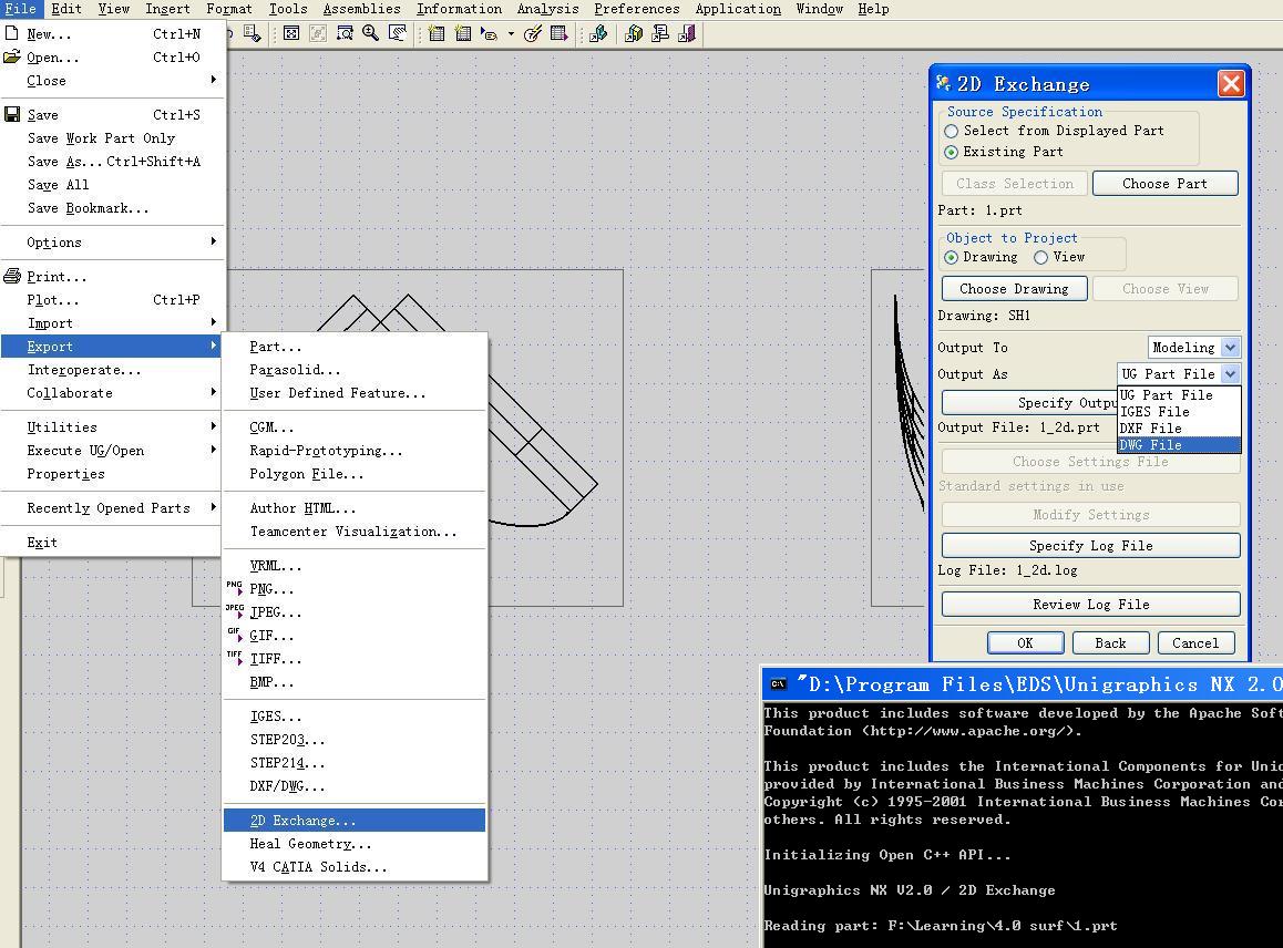

同一CD盘的UG2.0,安装在4台不同的电脑上后,输出CAD文档,dwg格式.却不成功!也没有出现任何不正确的提示!
# m. W0 k$ e  D: b$ j* W* f) z5 t5 C7 f6 k/ |$ a& r# B* U! |
但在其中一台电脑可以.
( Q# d! o% F2 z( R3 N- Q" z: d& X- [& f; c2 |2 P8 @
安装过程操作方法一样. 请大家帮忙解决谢谢!( a" t( N( D  W9 W, x4 }7 k9 |

你是否重装过系统,并改过名称,你改回原来系统用的用户名即可

你说的不成功是什么情况,提示什么没?

如果转换完成,没有什么提示或者终止操作,那就是转换成功,完成的文件UG默认存放在安装目录下UGII文件夹目录下,你搜索一下就看到!
$ Z, w& ~  F: j. }另外,建议在工程图模式下转换时,采用CGM转换DWG或者DXF效果好!!

caslon.mz .你好,我的UG与系统是同步重安装过的.若名称不一的话.应该UG都无法正常打开的!!

阳关你好.谢谢你的答复.不过我的问题还是没有解决!!: U( M& W0 ~; Y; K' w, W; a
我再将问题说详细些,
& a( W4 C" p8 Z  X4 t第一,我的transators文档都安装成功的!
5 G* O$ H$ y+ e$ J) Z9 F0 m! x第二,不会是你所说的我文件找不到.因为我同样的操作在另外的一台电脑上生成DWG是OK的!而且UG软件安装CD盘是一样的!1 y! D! m7 _- u5 f( o: S
第三,UG转换DWG时的提示内容都一样.2 F8 S$ v4 u. ?, Q, k/ T
# v, |  |; }* m/ R) b7 V我的两台电脑不在同一个地点,给工作带来很大的不便.6 p- p. ?2 d2 i2 Y" n- q
