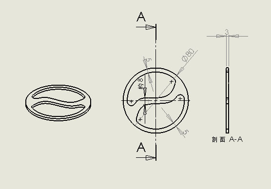

如图示零件:5 E) e* @* i$ n  C/ g2 b6 j
材料:35#
5 `& f" ^7 z: ^要求:
, x) A0 Z; [/ s- i' ^" Y/ {1.氮化层深大等于0.35mm
; [2 _2 a) t" y- L; d& `! u2.平面度变形不大于0.04mm
/ Y; U* }6 P9 Z+ A8 h, B请问各位大侠,该零件变形要求能控制住吗?该采用怎样的装夹方式进行处理?氮化工艺该如何制定?

材料:35#.同志啊:你这个表示就显得不专业了啊!35号钢不能这么表示哟,35号钢表示时就只写一个35就行了,不信你去查查书.关于你问的问题我觉得0.04是不好控制的!

有相当大的难度+ X( D6 V, f+ w. O% g
0.35的深度
* L2 m! X$ B2 i* f! S! r变形控制在0.04
4 T+ j6 u0 A7 w+ d8 P2 D; K又是35钢
+ j: a7 h1 A% A% ]% d" f2 K渗氮(软氮化)前应进行稳定化处理;  S8 P5 o$ n0 r: Y8 l$ _4 p2 r, d
渗氮(软氮化)过程中的升、降温速度应缓慢;
2 I" j1 Q* e" ]5 n保温阶段尽量使工件各处的温度均匀一致。对变形要求严格的工件,如果工艺许可,尽可能采用较低的氮化(软氮化)温度。

这种结构的薄壁件,要保证渗氮后平面度变形不大于0.04mm,实在很难.也许可在渗氮后增加一个热定型工序,用低于渗氮的温度进行压紧定型,时间要6h以上。( ]2 y3 v% ~* l1 U- F& f& a. a/ z& M

0.35的深度为什么不用38CrMoAl呢?要控制0.04的变形有点困难,但可以试试,主要是氮化前做好定性处理,尽可能减少残余应力。热处理中用慢速升降温,取氮化温度下限。

说实在的,0.04mm的平面度冲压成型都很难保证了,因此再氮化或软氮化就更难控制了。
$ b1 j4 q, ~5 p7 y但也不是没有办法,需要更高的成本。$ M5 V7 C9 b$ ^% W
氮化后进行热校正,采用夹具紧压,然后再回火处理,可基本上解决。0 Q8 z. x) o/ s0 q% U3 V" ~+ V. `
不过鉴于板厚t=3.0,要求夹具应具有很大的夹持力才行。

35氮化层深大等于0.35mm非常难!因易氮化的材料本身必须含有铬、铝等元素!
